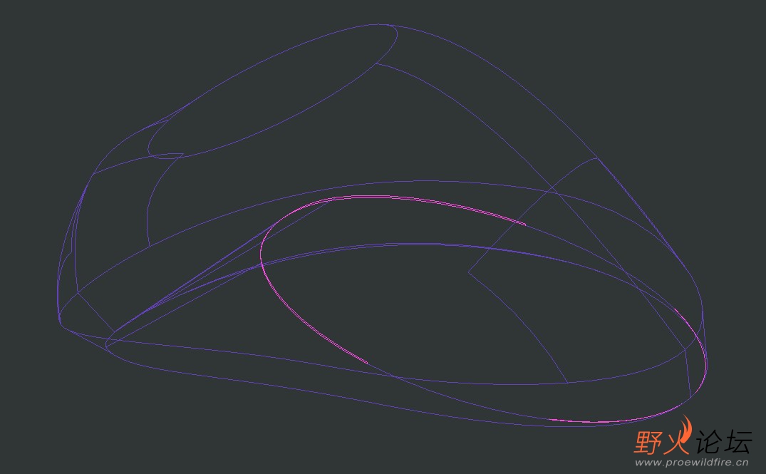

如图所示,我在通过画底面的投影线和分型线相交得出轮廓线,然后裁剪尖角,来消除收敛,投影线两边都是垂直镜像平面的,我补四边面时候,一处地方不能约束曲面垂直,但是却可以镜像,自由约束又没问题,请问为什么会出现这种情况

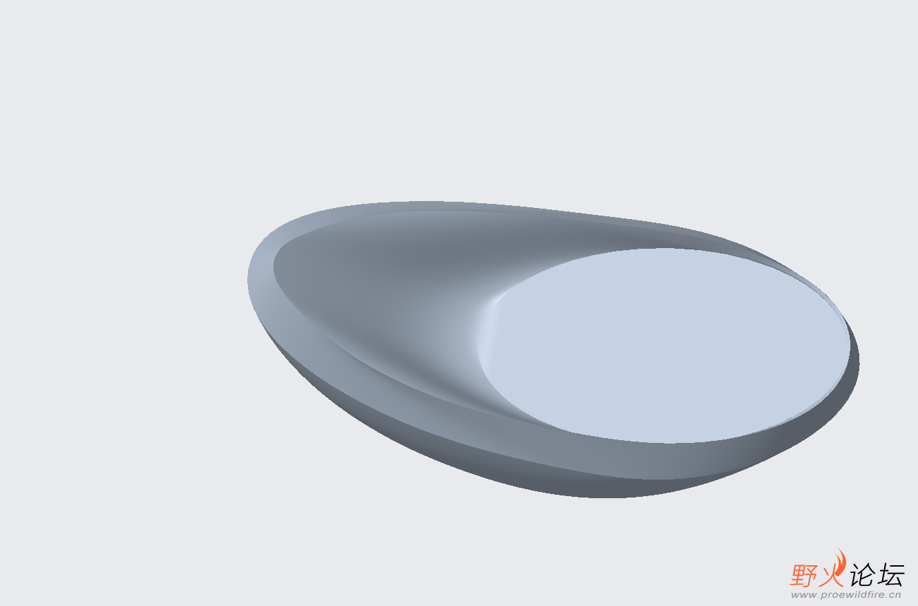

而且无法实体化 ,请大佬看看,版本是8.0的

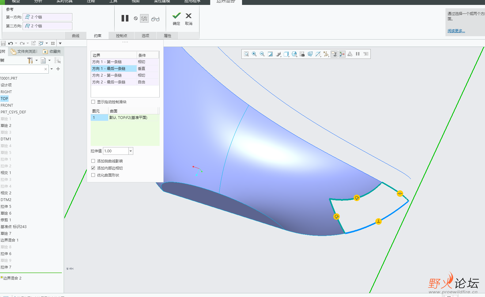

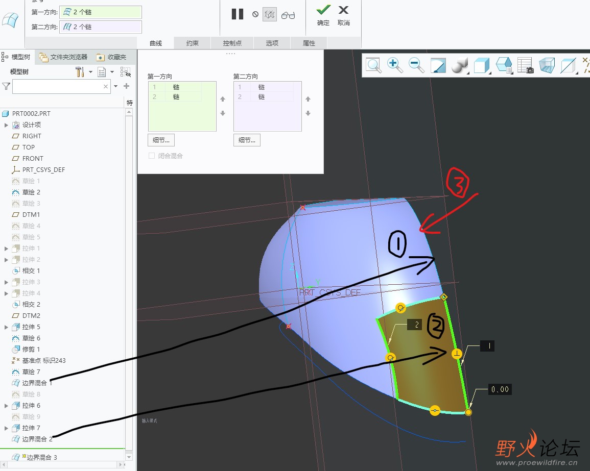

原因是上一步的那个边界曲面(也就是需要剪切而再次边界的的母曲面)在边界曲面的边界约束你没有设置垂直的原因,我返回上步添加约束后,后面的曲面就可以约束垂直了啊。
你可是试试看。

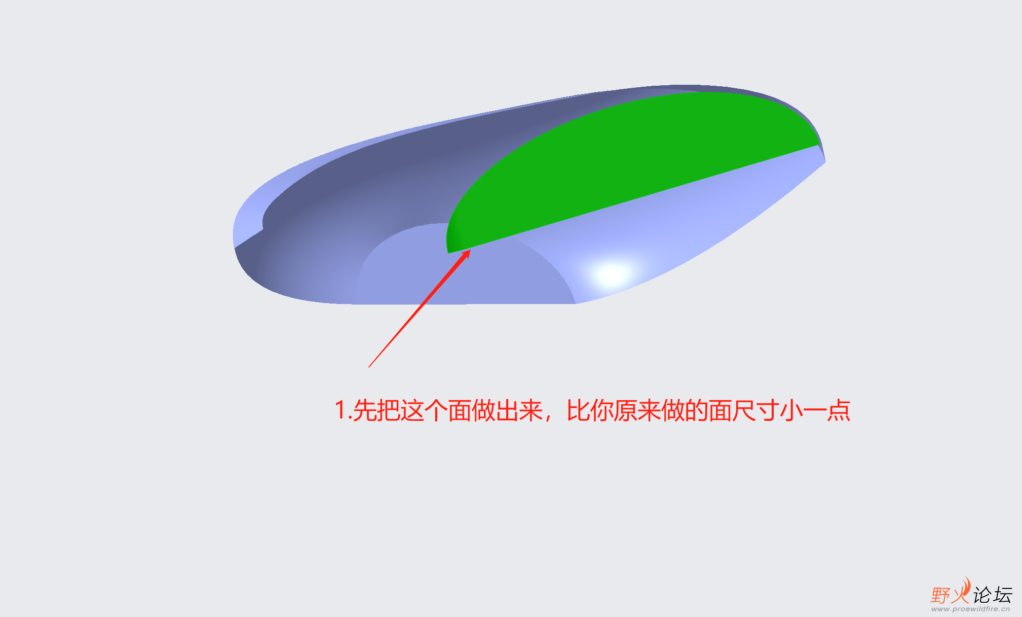

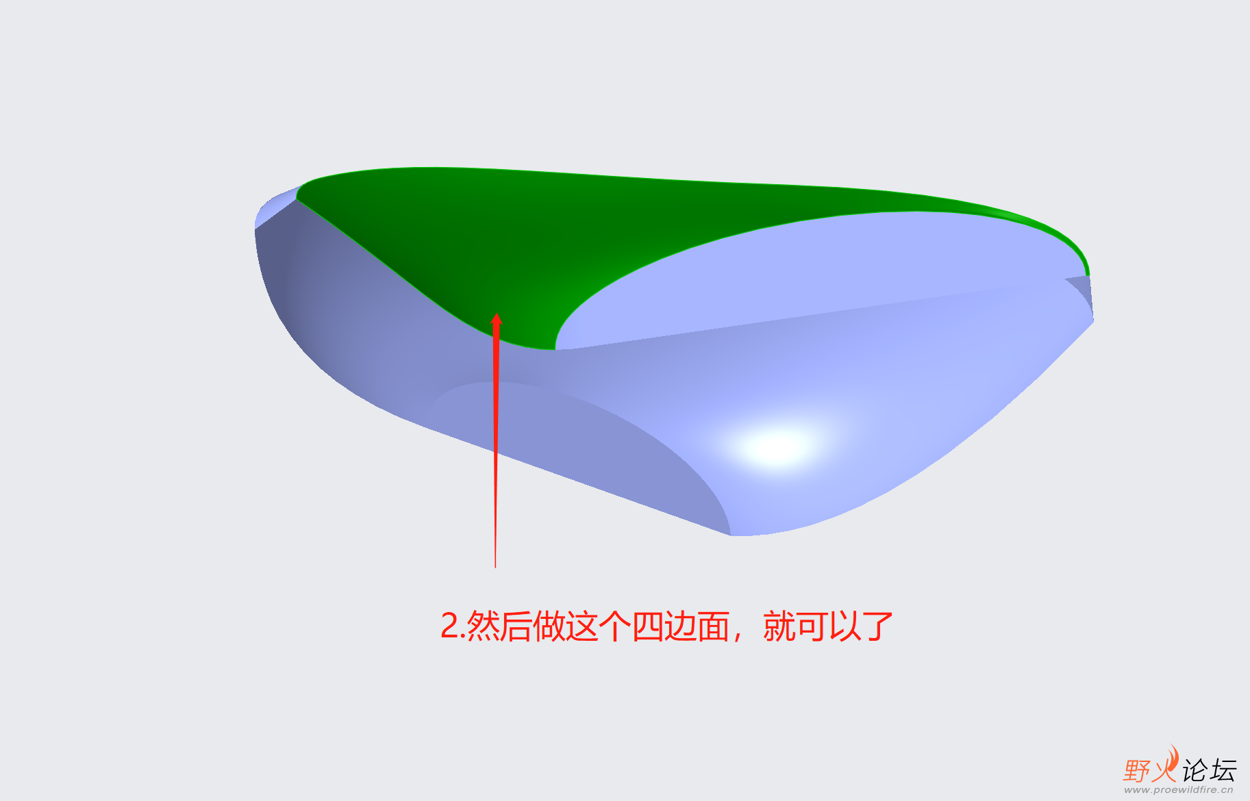

约束的上面的大佬说了,实体的问题我改了一个,附件有步骤。9.0版本的

这是你的原曲面,我只是更改了约束,你可以看看,好像是不封闭的,你检查一下

9.0打不开,能讲讲改了哪吗
227
321
发表于 2022-6-9 10:42 | 显示全部楼层
gjx138 发表于 2022-6-9 10:34
9.0打不开,能讲讲改了哪吗
看图片

曲面有间隙
77
198
339
 楼主| 发表于 2022-6-9 12:20 | 显示全部楼层
意思就是原来那个三边上面的收缩的角度导致的吗
