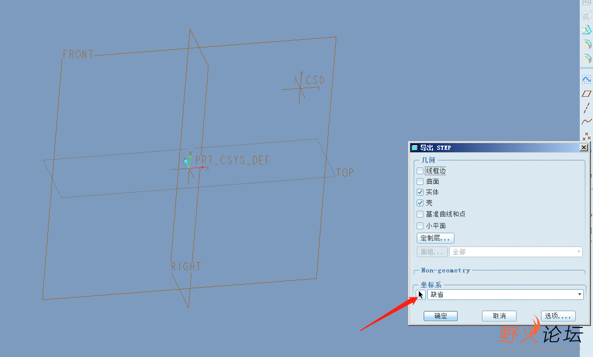

因为原来导入的文件,零件中心离默认屏幕中心太远以至于打开都看不到零件,我想重新创建坐标,以这个坐标导出文件,但是导出时选择坐标系选项为灰色无法选择,求大神指教怎么解决

发表于 2022-6-8 11:27 | 显示全部楼层
thomosyu 发表于 2022-6-8 10:59
谢谢,这又是一种方法,但我还是想知道怎么导出STP时改变它的默认坐标
新建一个相对原始坐标的新坐标,输入你新坐标的值,最后选择你的新坐标点
按以下图做就可以了

 楼主| 发表于 2022-6-9 08:03 | 显示全部楼层
按以下图做就可以了
已经选了自定义,但是选择新坐标的选项是灰色的,没法选

 楼主| 发表于 2022-6-9 08:15 | 显示全部楼层
按以下图做就可以了
是不是我的配置哪里出错了,导致导出文件不能重新选坐标
162
208
 楼主| 发表于 2022-6-9 08:20 | 显示全部楼层

发表于 2022-6-9 08:32 | 显示全部楼层
你将配置更改名称,如config.pro改为1config-99.pro
再测试一下
