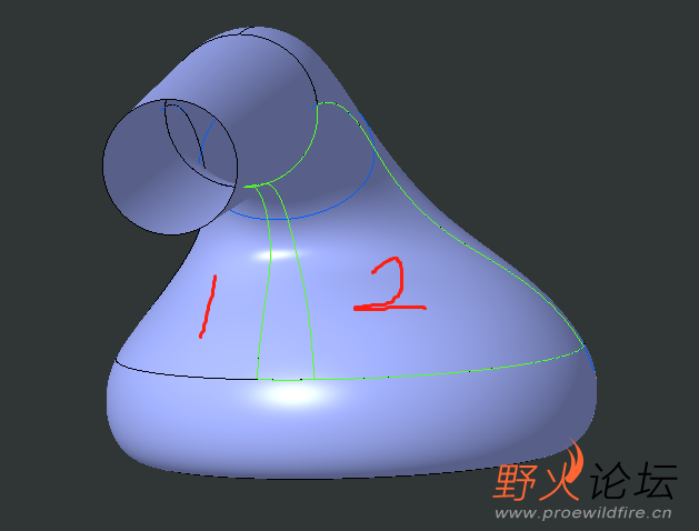

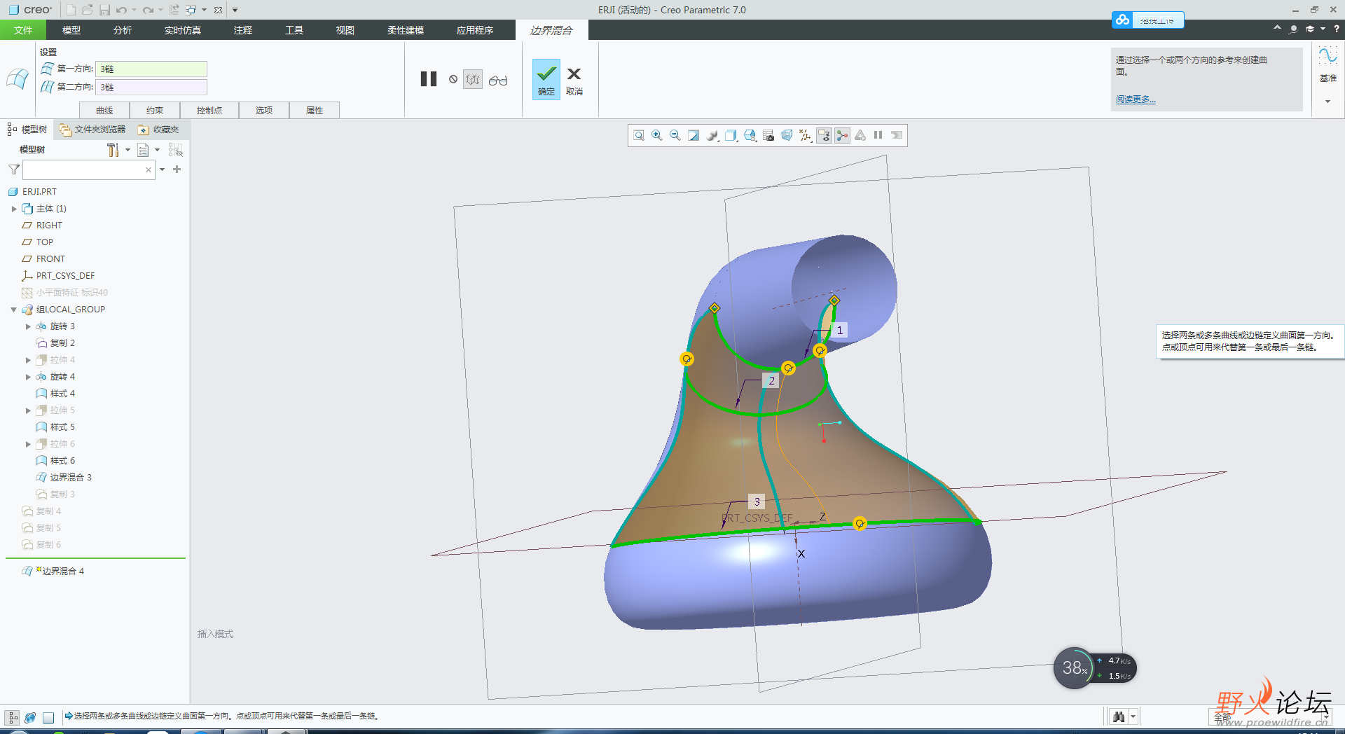

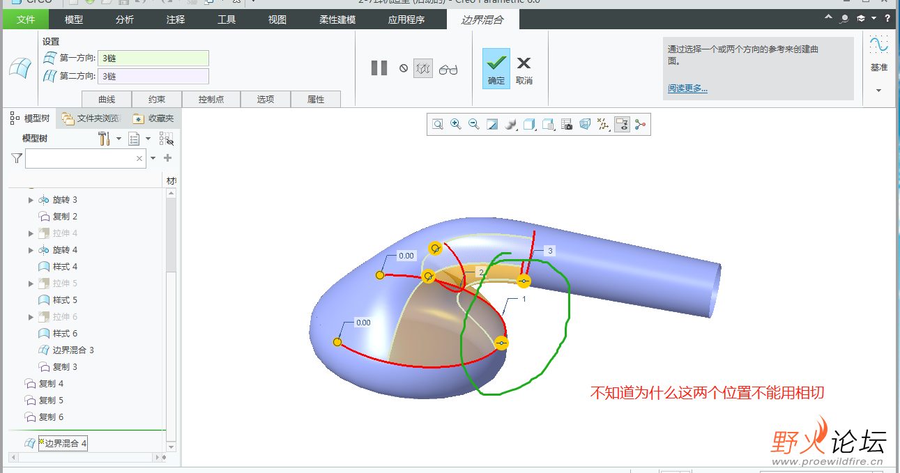

  模型分两个边界混合做,第一个边界混合做好了,第二个线也做好了相切,却在边界混合时约束不了。请大家帮忙看看。。

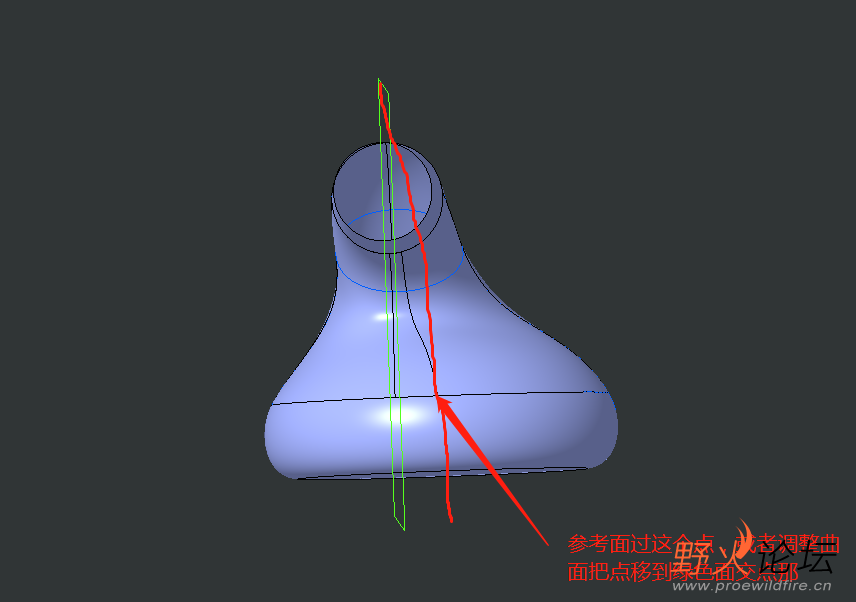

分两段做面就可以,但中间多了一条线。建议中间的参考面和底部曲线的点对齐,这样可以少个小面。另外最后的边界面选边的时候优先选曲面边,其次选曲线,可能会有误差导致相切不了。

像这样的约束,好像很容易受分割位置(和分割曲面)的影响,很容易就失败,正如第一个边界混合,两边的曲面线分割,放不好,也会约束不了,甚至变形;第二个边界,我按3楼朋友的意见分割,也就一次做出来了

做边界的时候要用曲面的边去做,用草绘或者复制的线系统捕捉不到你要相切的面

嗯,可能是我当时捕捉到到的是曲线,没捕捉到边,谢谢提醒。
