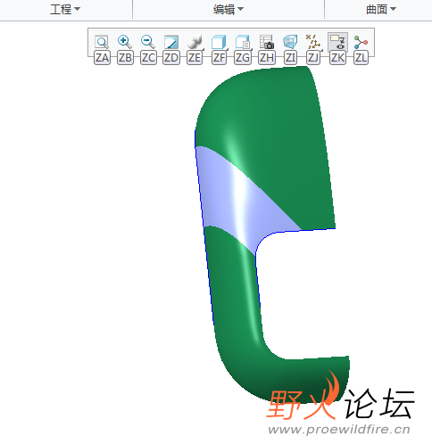

各位大神,这个面要怎么搞才顺畅,附件是CREO6.0的原文件

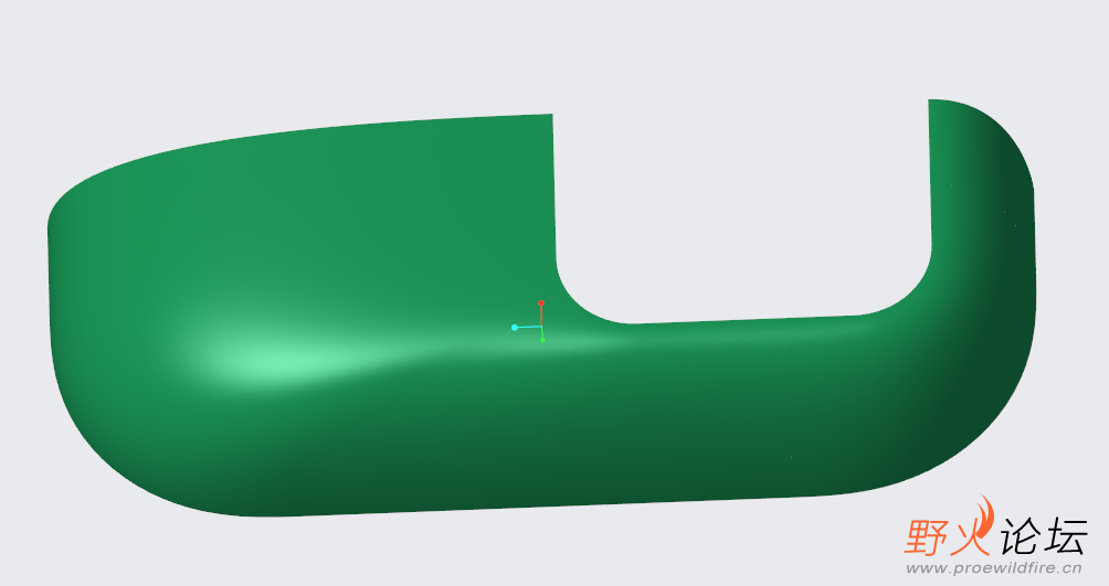

发表于 2022-6-8 10:03 | 显示全部楼层
看下能否满足要求?

 楼主| 发表于 2022-6-8 10:32 | 显示全部楼层
hkg1989 发表于 2022-6-8 10:03
看下能否满足要求?
可以了,谢谢

发表于 2022-6-8 10:38 | 显示全部楼层
是这样效果?

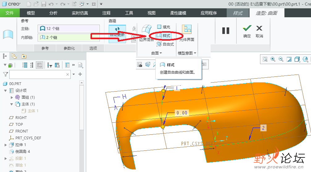

发表于 2022-6-8 10:40 | 显示全部楼层
用 样式 试下
