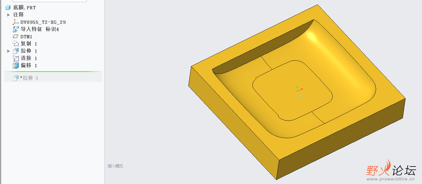

平时做这个凹模都是一个面一个面选在柔性建模里操作剪切的,各位有什么简单好办法做外壳凹模

发表于 2022-6-8 10:00 | 显示全部楼层
  分模 有组件法 和 工件法
你这个做法是组件法

 楼主| 发表于 2022-6-8 10:11 | 显示全部楼层
钟汉昌 发表于 2022-6-8 10:00
分模 有组件法 和 工件法
你这个做法是组件法
我看别人布尔运算试了试没用曲面复杂用我现在的方法太慢了

发表于 2022-6-8 10:33 | 显示全部楼层
复制曲面时填充孔,再切除

 楼主| 发表于 2022-6-8 10:49 | 显示全部楼层
slwolf 发表于 2022-6-8 10:33
复制曲面时填充孔,再切除
我现在差不多就是这样做的 遇到倒角多曲面多选起来好慢

发表于 2022-6-8 16:14 | 显示全部楼层
P做面好了,就行,
