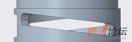

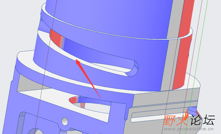

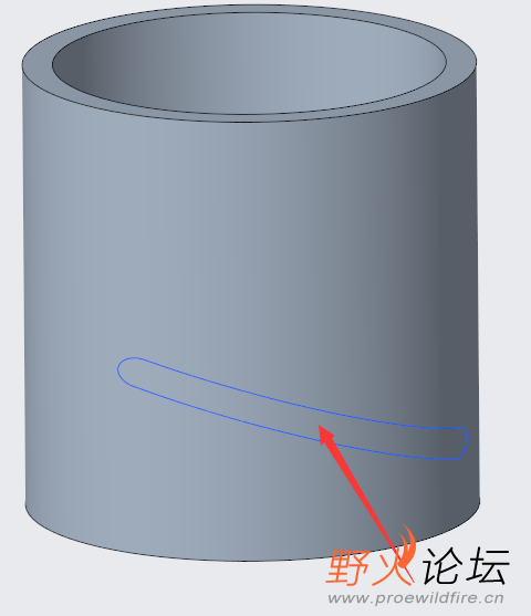

如图,怎么把这个区域的曲面做出来,要能加厚的。
要做到像下面的结构一样。有大佬吗
67
发表于 2022-6-8 08:53 | 显示全部楼层
偏移命令,然后草绘
发表于 2022-6-8 09:01 | 显示全部楼层
1,偏移--带拔模偏移--草绘-完成。
2,草绘--投影到曲面--边界混合--加厚--完成。

 楼主| 发表于 2022-6-8 09:57 | 显示全部楼层
八月会稽 发表于 2022-6-8 08:53
偏移命令,然后草绘
我又编辑了一下,麻烦再看一下,要能出模

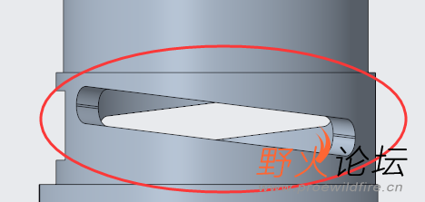

2375280500 发表于 2022-6-8 09:01
1,偏移--带拔模偏移--草绘-完成。
麻烦再看一下编辑后的
发表于 2022-6-14 16:08 | 显示全部楼层
hua123 发表于 2022-6-8 09:57
麻烦再看一下编辑后的
就用带拔摸偏移,或者草绘曲线,投影到曲面上,然后扫描(垂直于投影)
