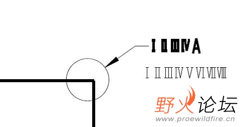

工程图详细局部放大图时(详细视图时),&view_name 自动获得字符字体很粗,转化成PDF很难看清楚,特别是Ⅰ Ⅱ Ⅲ Ⅲ Ⅳ Ⅴ等数字时,如图所示,第一行为&view_name时填写的字符,第二行为注释填写的字符。差距很明显?如何设置字体与注释的字体一样?求帮助。

关于详细视图,我使用以下配置
default_detail_view_name_style roman
default_view_note_orientation above_extended_elbow
detail_circle_line_style solidfont
detail_circle_note_text default
detail_view_boundary_type circle
view_scale_format RATIO_COLON
view_note std_gb

在设置字体高度与厚度,问题已解决,谢谢版主。
