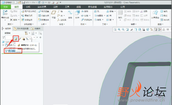

1.导入中间格式文件,鼠标左键单击“导入特征”,并选择“编辑定义”。如图所示
2.在设置选项卡中点击图标 进入 IDD 编辑环境,如图所示

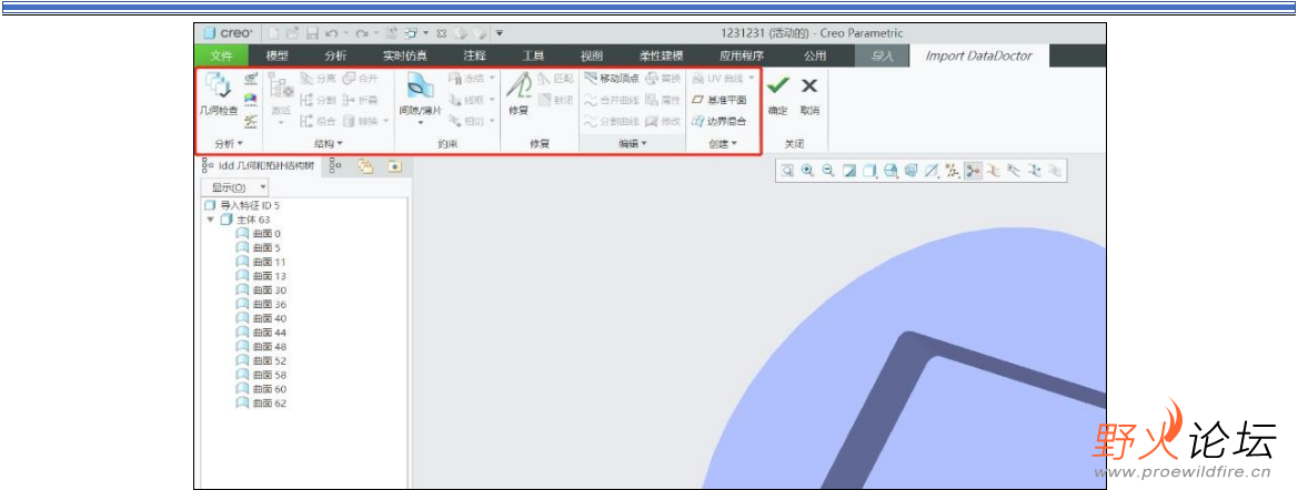

3.在 IDD 编辑环境中即可对曲面进行修补、分割、合并等操作,并有高级曲率分析功能,保证修复的曲面准确性,如图所示

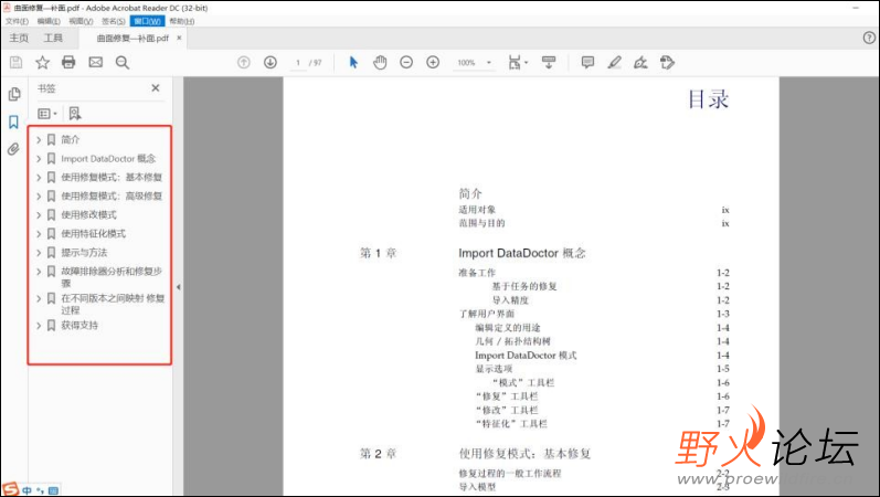

本人贡献文章中所提到的PDF这是下载地址

这个文件以前下载过,就是把官方帮助文件中相关的提出来成了一个文件而已。跑这里来搞流量有点不地道,建议删帖。
