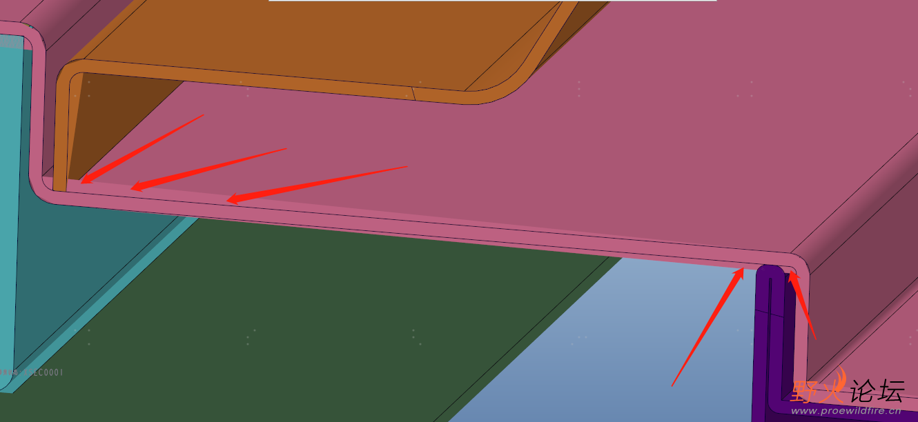

各位大神帮我看下,为什么在装配体里面激活截面后,截面边界这一部分显示就与原来的实体不重合

这一看明显错位了

一、发现转出3D图有烂面的,做截面时会出现这种情况
二、有时重新做截面ok
