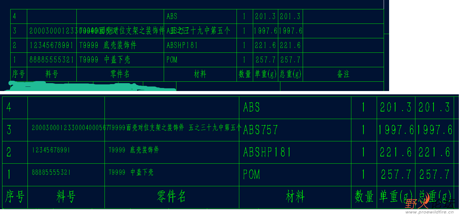

1.在工程图明细表怎样插入行,比如在3与4之间
2.怎样更改字体大小只限更改的那个格式,现目前我更改第三行的零件名称大小改为2,结果其它的都变小了

1. 在某两行之间添加行,就先选择“添加行”命令,再在那两行之间的那根表格线上点一下;
2. 要改那个单元格的文字大小,就选择哪个单元格,注意有效选择是高亮的。你估计是选择区域多了。

单个表格是可以,我的意思是有参数的明细表。

有什么问题吗?一样操作。

有参数的插入时提示不行
