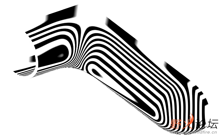

发表于 2022-6-5 10:33 | 显示全部楼层 |阅读模式
想请教一下各位,这种高质量的曲线如何在造型里面画
曲面.zip
93.39 KB, 下载次数: 24

 楼主| 发表于 2022-6-5 14:13 | 显示全部楼层
parkerxbliu 发表于 2022-6-5 14:05
这个面的造型不复杂,线面都很规则
画出来是简单,做到曲面质量好就难

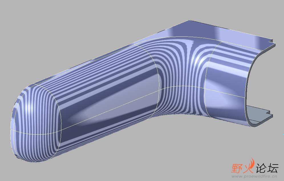

发表于 2022-6-6 16:31 | 显示全部楼层
用样式曲面做了一个,倒角比较快,样式在圆角细节上面比较自由,看你需要
样式.prt.rar
169.95 KB, 下载次数: 19
597
757
 楼主| 发表于 2022-6-6 17:09 | 显示全部楼层
vcnahtb 发表于 2022-6-6 15:23
C2倒圆角即可,没必要想那么复杂。
感觉C2的倒角是做不出G2的

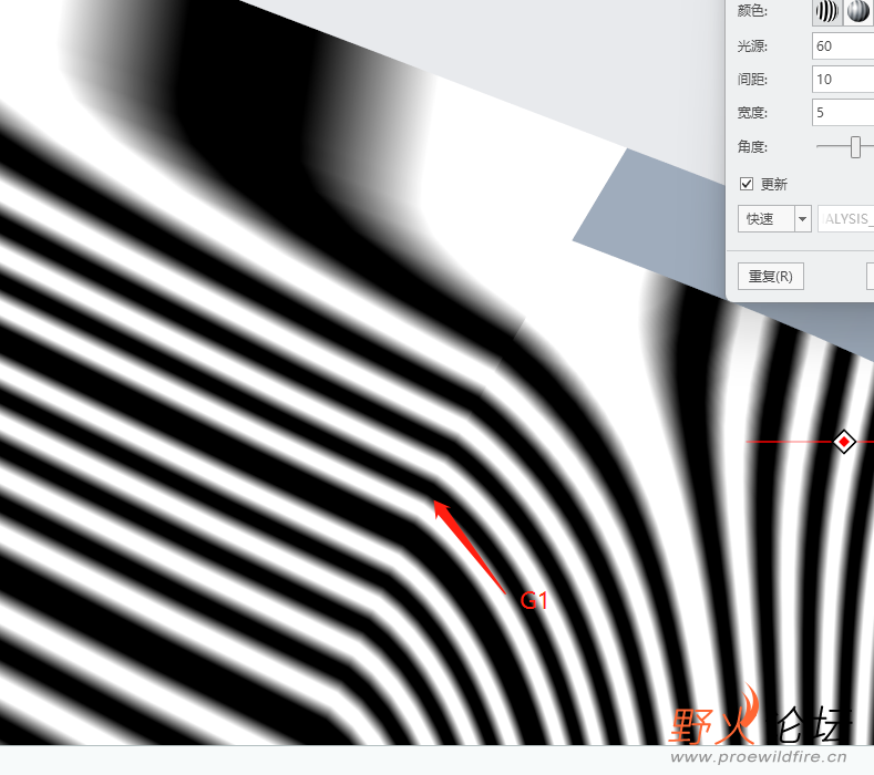

 楼主| 发表于 2022-6-6 17:12 | 显示全部楼层
斑马纹有折线,G1的面

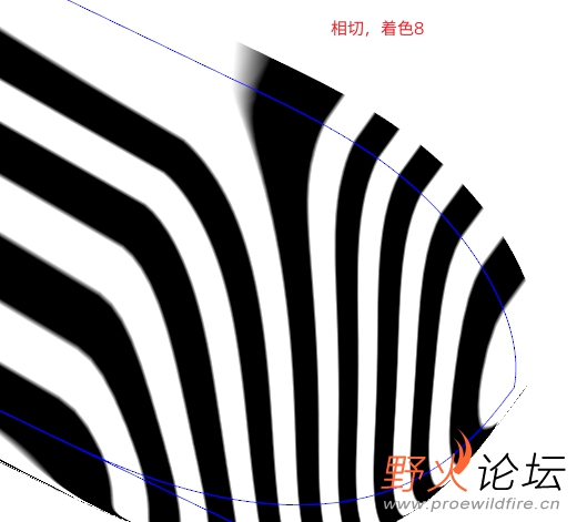

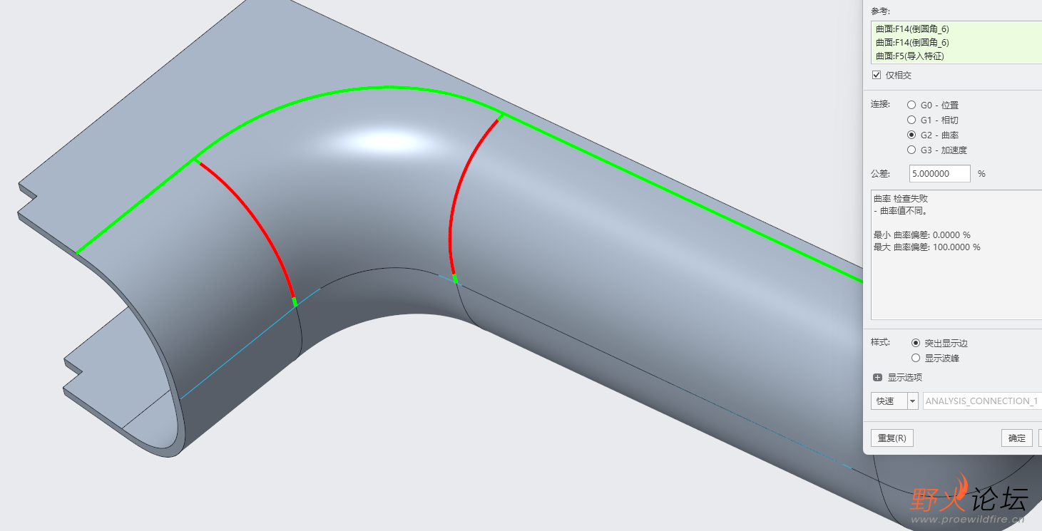

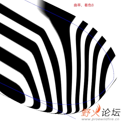

发表于 2022-6-7 09:03 | 显示全部楼层
710108808 发表于 2022-6-6 17:12
斑马纹有折线,G1的面
你可以在样式里面调整下面这个弧形包面,折线是你的曲面着色不高,显示问题。
用相切得到好的斑马线,接缝切个四边形补G2。
低着色下折痕
低着色下折痕
提高着色不作改变
提高着色不作改变
曲率连续改相切斑马线质量高一点
曲率连续改相切斑马线质量高一点
