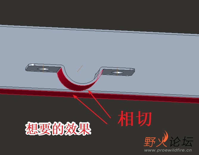

我在装配时用相切约束,相切的效果不是我想要的方向(如图),各位大神请指教

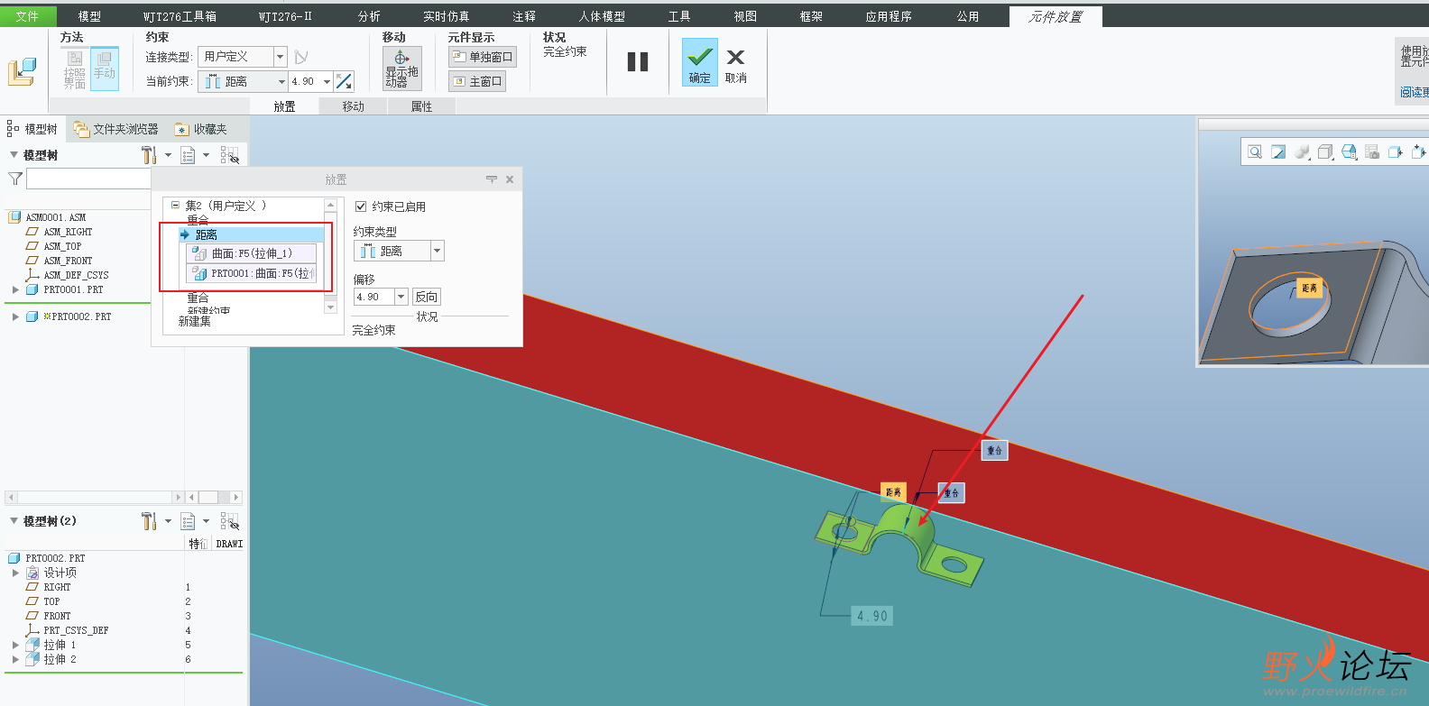

发表于 2022-6-5 14:15 | 显示全部楼层
这种非常简单的就不要用相切了,会出现约束不完全的现象,用距离,重合等约束就能达到同样的效果。如下图:
用距离约束+重合等约束即可
用距离约束+重合等约束即可

发表于 2022-6-6 09:45 | 显示全部楼层
零件相切面画个相切辅助平面,用辅助面来装配,后续改半径也不会影响。
