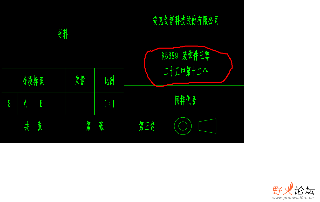

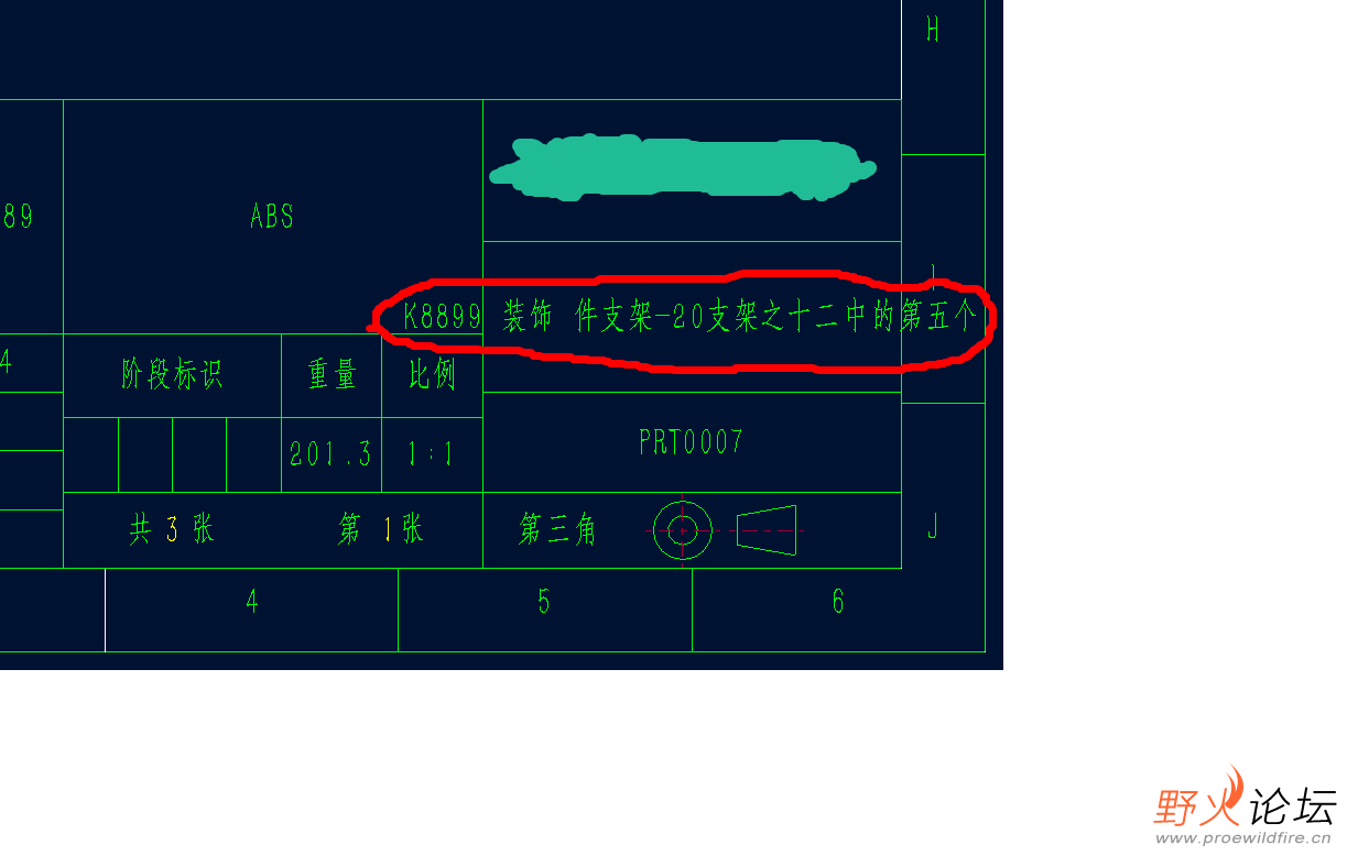

如下页附图:工程图标题栏宽度不够,字不能完成显示在框内怎么办?怎样才能像CAD那样可以任意断行下移
creo显示的样子
creo显示的样子
CAD中的显示
CAD中的显示

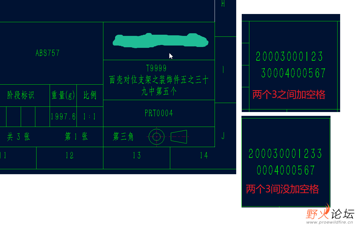

像你第2张图一样啊写2行不就可以了吗?

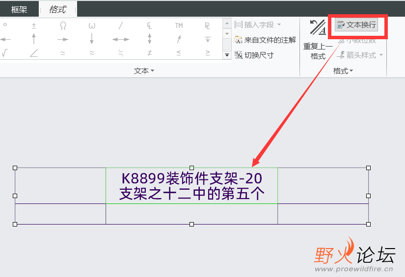

用文本换行,不能随意断开文件。我想到是用空格来,但输入两个编号不并列。编号是在part里有参数的,标题栏直接提取参数的。若是在没参数直接在标题栏格式里直接输入是可以并列的。

使用换行,在creo中好看,但不建议使用,如果使用换行会在导出BOM(EXCEL)时,会分成两行,还得手工删除,特别容易出错,比如市购件型号等等。。
