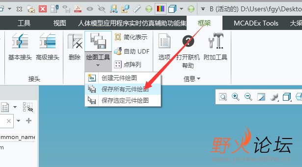

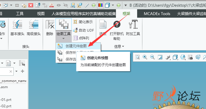

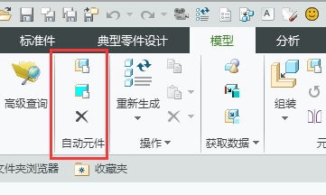

玩转AFX:自动创建3D元件、批量创建工程图、批量保存工程图、批量修改文件名
1、组件模板(creo模板和AFX组件模板)关系式里添加如下关系,目的是自动使用组件文件名作为项目名,同时,在用AFX创建元件时,不会跳流水号:
PROJECT_SHORT=REL_MODEL_NAME                /*给AFX项目参数赋值
PROFILE_NUMBER=0                                        /*给组件下,用AFX创建的零件编号初始化为0,目的是用AFX创建元件时,不会跳号
SUBASM_NUMBER=0                                        /*给组件下,用AFX创建的子组件编号初始化为0,目的是用AFX创建元件时,不会跳号
2、录制创建新组件和新零件快捷键,
在录制快捷键,点击录制后,必须选择接受系统默认设置选项,这样录制的快捷键,才可以正常使用:
3、在3D组件下,使用AFX里绘图工具里的创建元件绘图,可以给使用用AFX创建的元件,批量创建工程图
4、编辑好的工程图,有时候可能会忘记保存,可以利用AFX的绘图工具里的,批量保存工程图:
