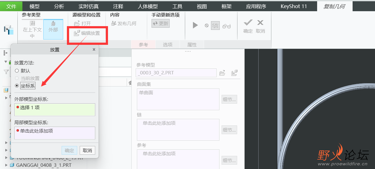

有一装配体:其中A和B默认装配,B由于作图需要,外部复制几何A的特征,等图快设计完成,发现B的位置需要取消默认装配,改到其他的装配位置。但是之前外部复制几何A的特征并没有随之移动,而是在当初默认的位置。请问有什么好的方法能将之前外部复制几何的特征重新移动位置

建立新位置用的坐标系,然后编辑位置装配即可。

你好,我还是有点不明白,这个新位置坐标系是以哪个为参考标准的
