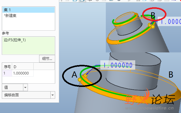

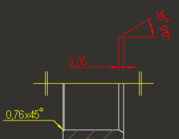

对称回转体,内孔和外圆有30°倒角,工程图中这个回转体为半视图,
现在想把所有倒角信息标在半视图的这一侧,但是有一个倒角尺寸一直显示在另一侧,请问要如何将这些尺寸转移到我想要标注的一侧?

手动重新在想要的位置标注

在零件模型中标注

不好意思没太明白,是在3D中标注吗?3D里我直接用的倒角功能

你试下,倒角时尺寸值可以选在A点,或在对称的另外一边B
2D标注时,选模型注释时,你看位置A/B显示的位置是否有变化
