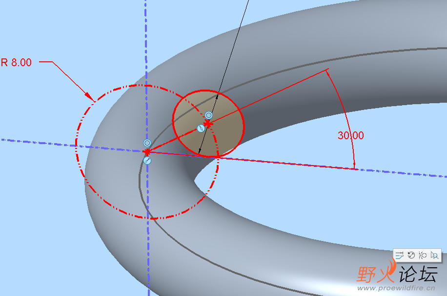

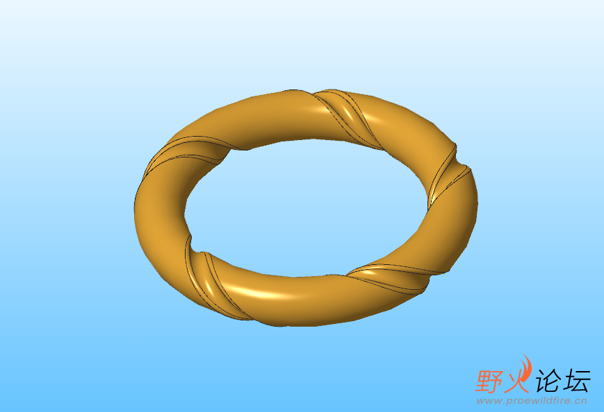

我参照网上用Creo8.0做了一个手环模型,如图1。然而我用creo 9.0按照相同的步骤和尺寸关系式却不能正确生成模型。上传creo 9.0的part 文件 ,请高手帮我找找原因看。

角度辅助改用线段

 楼主| 发表于 2022-6-2 16:48 | 显示全部楼层
非常感谢,成功解决
