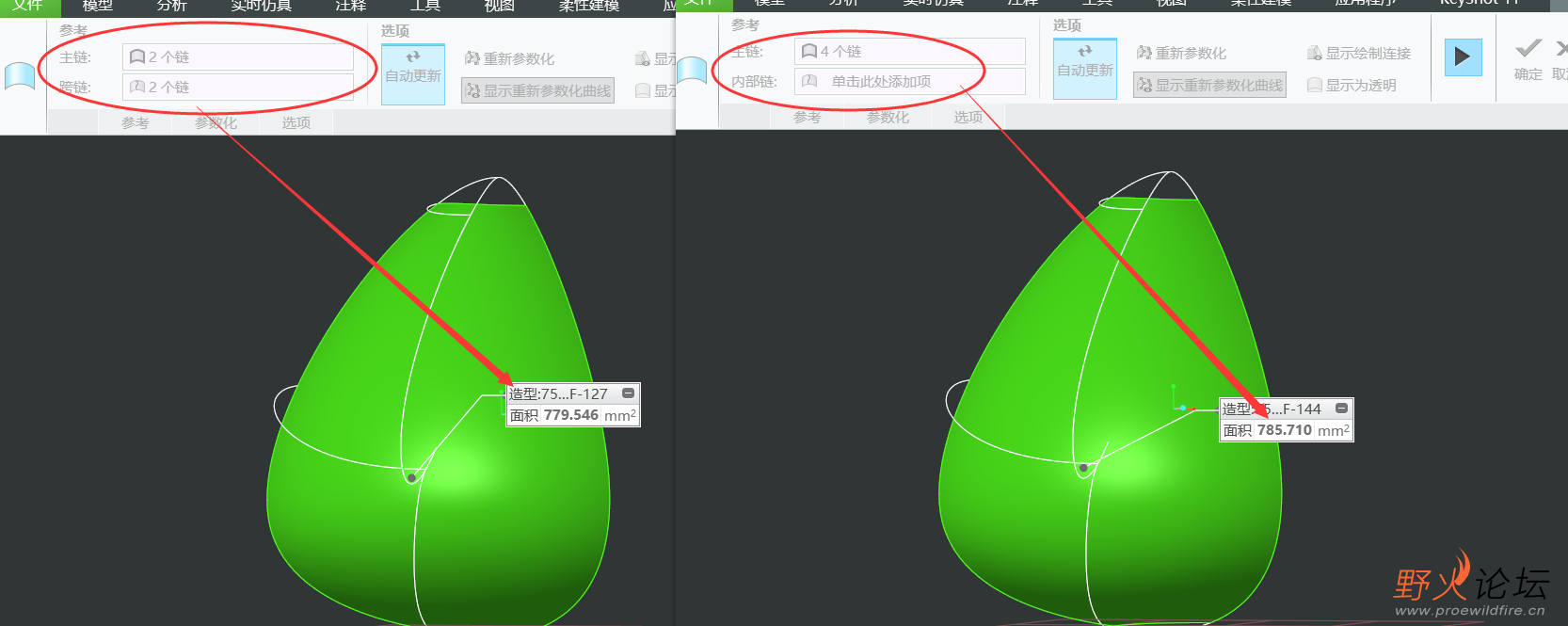

[已解决] 样式里这两种曲面为什么会有差异?优先用哪个?

发表于 2022-6-1 11:51 | 显示全部楼层
只要能达到你的目的都行,两种控制的曲线质量不一样,第二种是自动拟合的,不好控制变化的趋势。

发表于 2022-6-1 15:11 | 显示全部楼层
选取方式的差异。
第一种选取操作类似双轨扫描,第二种类似填充或者边界。估计内部曲面的算法有差异。曲面质量,凹凸会有轻微差异。

 楼主| 发表于 2022-6-1 17:04 | 显示全部楼层
后来也想明白 了。
一个是圈起来混合生成
一个是两条轨迹放样扫描截面生成。
曲面生成的原理有差异。不计较了。
