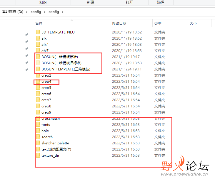

你以前的配置文件要以单独文件夹保存的,配合文件包括很多,例如模板,config,dtl等等 不管什么版本都要有起始目录,里面最少放config.pro
