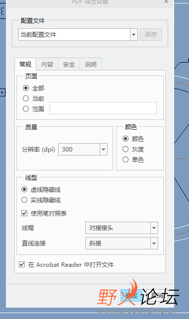

首先要有导出配置文件:笔宽配置文件*.pen
导出PDF时要做好配置
不要选炸开所有字体

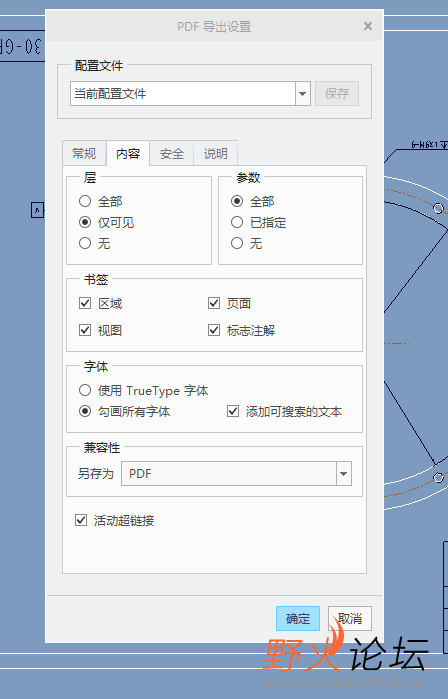

 楼主| 发表于 2022-5-31 07:57 | 显示全部楼层
导出PDF时要做好配置

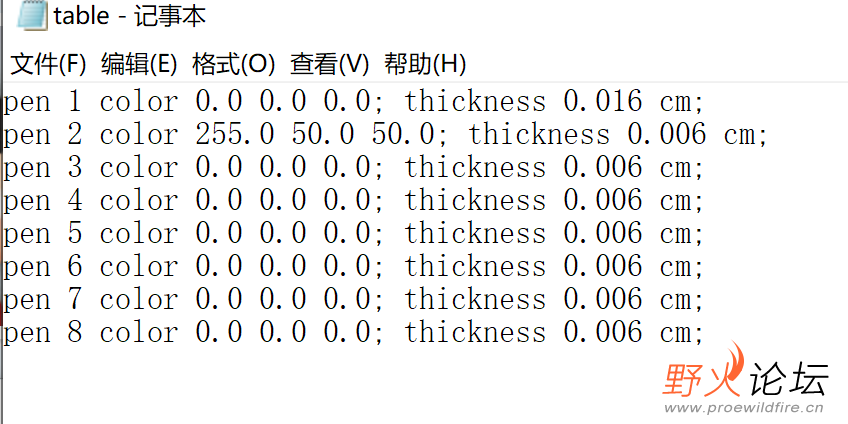

561
757
发表于 2022-5-31 08:40 | 显示全部楼层
1212.png 有个叫table.pnt的文件试下

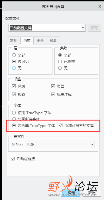

发表于 2022-5-31 08:48 | 显示全部楼层
小大的太阳 发表于 2022-5-31 07:57
版本不对还是怎么的,我的就没有勾画非TrueType字体选项
后期的版本多了第三个选项,目的是为了那些混用true type字体和font字体,不会出现问题。
1、如果你工程图全部使用指定的true type字体,就选使用 true type,这样导出的pdf字体正常好看
2、如果用font字体,或里面有true type字体,就勾画所有字体
3、后期版本增加的勾画非true type,导出时,不会出现true type字体在PDF中被炸开不好看的问题,就是你那种情况
4、关于导出配置文件dxf_export.pro里有字体替代,这个只是对导出dxf和dwg,跟pdf没关系
