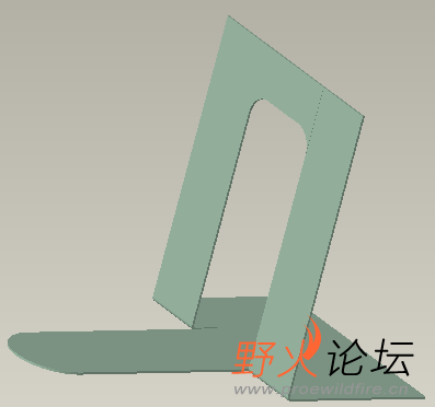

Creo能不能有两条折弯线?用两条折弯线做出一个书架,如图所示。

发表于 2022-5-30 12:25 | 显示全部楼层
两个拉伸不香吗?

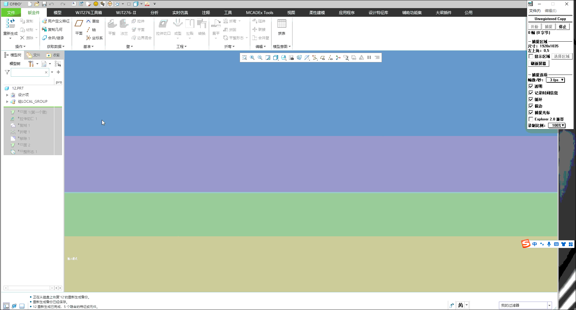

发表于 2022-6-1 08:29 | 显示全部楼层
不知道是不是你需要的
12.prt.zip
67.36 KB, 下载次数: 18
386
557
 楼主| 发表于 2022-6-1 18:48 | 显示全部楼层
谢谢钟汉昌、wzwccy、fuguangyi,wzwccy的方法简单好用,是我想要的,fuguangyi的方法有点儿看不明白,复制和移除不知道是如何操作的,钟汉昌的方法也可以。
