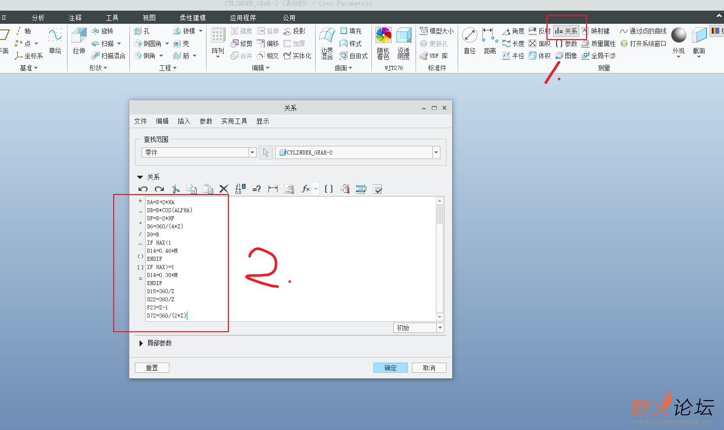

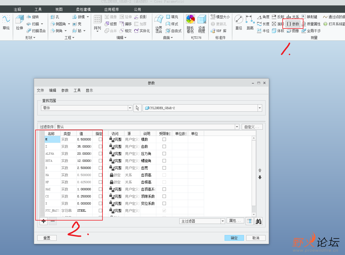

不懂就问,初学。
creo8.0版本,
拉伸尺寸由关系式和参数指定
后期到哪里进行修改 ?
1382
95
1865
VIP 勋章希望之星勋章热心助人勋章
发表于 2022-5-30 10:33 | 显示全部楼层
两种方式:
1.在关系里面修改,如下图1,
2.在参数里面修改,如下图2
1.关系修改
1.关系修改
2.参数修改
2.参数修改
如果是想改关系式就去关系里改,如果只是想改尺寸就进参数改那个相关的参数。

发表于 2022-5-31 11:19 | 显示全部楼层
aiwachen 发表于 2022-5-30 11:06
步骤
新建
参数设定a=100
关系-查找范围选择:特征-点击特征-出现高度关系式

 楼主| 发表于 2022-6-2 09:13 | 显示全部楼层
谢谢大佬指点,好多操作都不会了。
