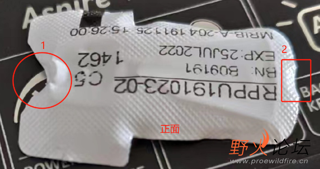

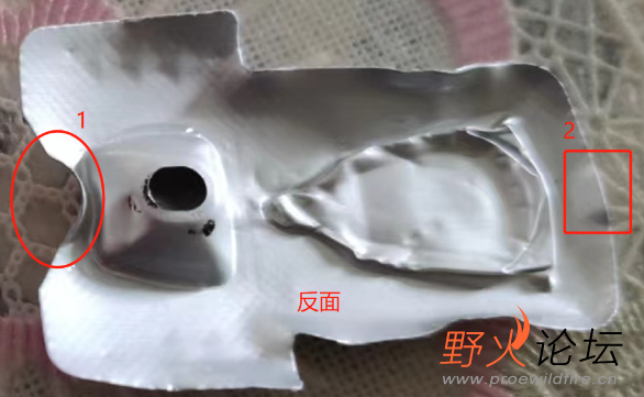

这个零件是壁厚0.1的泡罩件,请问下大家这2个位置用什么特征来处理,谢谢~
发表于 2022-5-29 15:37 | 显示全部楼层
直接边界就可以的,第2个估计得扫描几个面,切掉实体就可以了

收到,谢谢你~我想看看在钣金模块中,还有什么特征可以直接实现,我用的“成型”,做起来差别很大。
