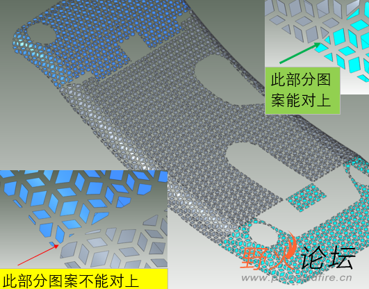

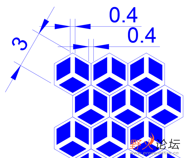

需要将纹面铺满三个曲面分别对应三个不同的零件, 需要衔接处图案能对齐.但是怎么操作都不能完成,看看各位大神是否有好的方法?
附件做了更新,将三个面合并了,但是合并的效果不好,侧边也加了开口,还是不能完全全部一次性展开, 一次性展开时候侧边不能打开,图案会变形严重(见图片三的状况)
qm_220529_temp_stp.zip
117.32 KB, 下载次数: 21
曲面文件
637
782

合并成一个面之后侧边会变形,分开又不能对上

合并后展开有问题,不知道怎样处理合适,侧边加了撕裂开口还是不能完全展开.
