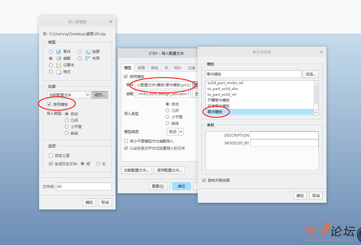

各位大神,我的CREO6.0,设置好模板和路径后,钣金件会自动关联折弯表,展开没问题。。。
但实体转钣金后,折弯系数变为默认的Y因子0.5,怎样才能让实体转钣金后自动按设置好的折弯表系数关联起来?
模板也设置了,模板路径也设置了,就是解决不了,急!!!

编辑材料,里面有一项是设置折弯表的,把你折弯表名称填写进去,以后你分配材料的时候会自动写入这个折弯表的,假如你折弯表设置好了,以后钣金展开包你没错

好的 ,谢谢回头试一下,再请问,模板材料弄了多个,直接点分配材料,材料名称更改,但是密度不变,怎么弄,是不是模板的问题,

设置的模板,转零件模式,保存为零件格式的模板,转换钣金的时候,就可以了

模板转零件模式是什么意思?

大神能否说详细一点怎么做,我试过把我的MMNS-SOLID_PART文件转成钣金设置好折弯表再转回实体,但再转钣金时又还是不成功,一样按回Y因子的系数了
