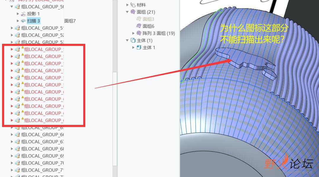

怎样才能让它在这块凸起来的区域扫描上去呢?

折弯半径都不够吧,凸起高点大概可能

拐角区域尺寸太小

设置成绝对精度   并提高精度到0.0001
