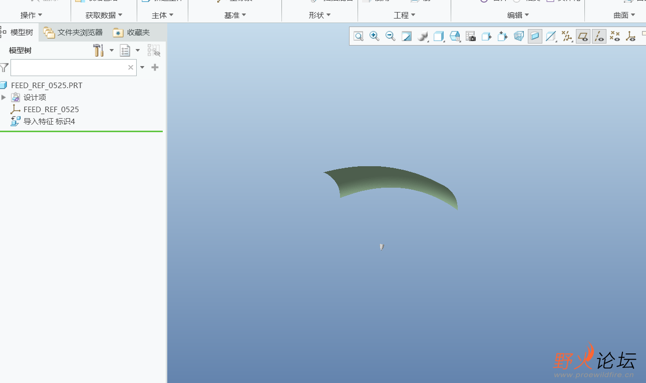

       大神们  求助下   如图 1653637749(1).jpg    这个曲面是经过其他软件的函数拟合  仿真分析得到的   在creo中不能偏移  加厚 怎么办?大家有好的办法吗?求助   附件大于1M了   传不上来   联系方式  微信同号  188 3428  9210

先复制下这个面,然后试下用复制的面做加厚

实在不行就照着重画咯,能要多少时间!   也不能说完全一模一样吧

分析一下它的最小半径,面的质量不好也偏移不了

检查模型质量吗,曲率分析看看

不能加厚,可以用偏移做成曲面实体化
