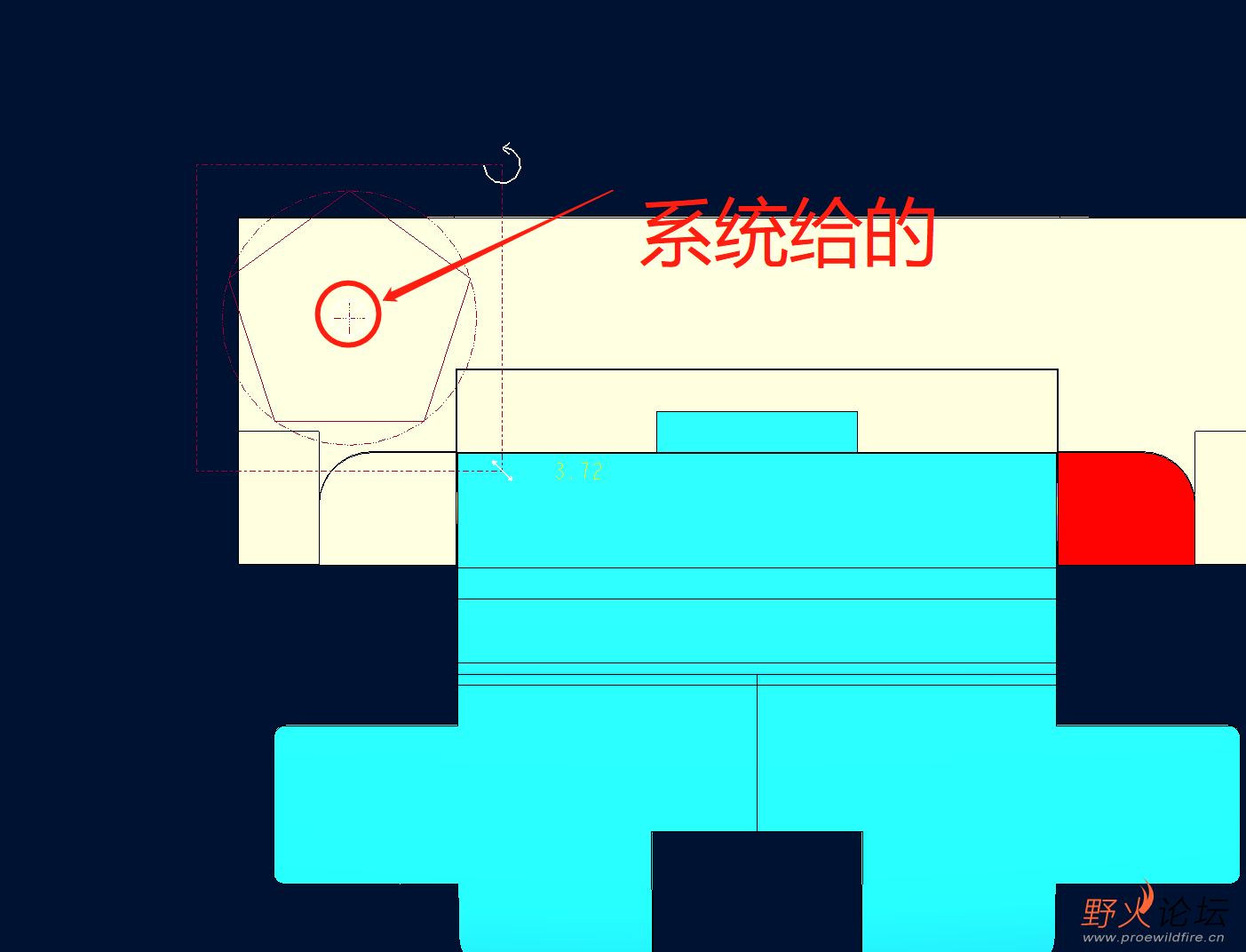

选项板每次导入图形,白色的点如何设置成每次都在我所想要的位置,不用我再调整,请哪位大神帮忙解答一下谢谢

白色的点是可以拖动的,并且可以捕捉,但是能不能设定白色的点一开始就在我设定的位置点

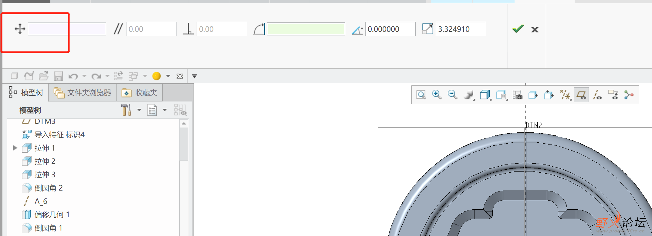

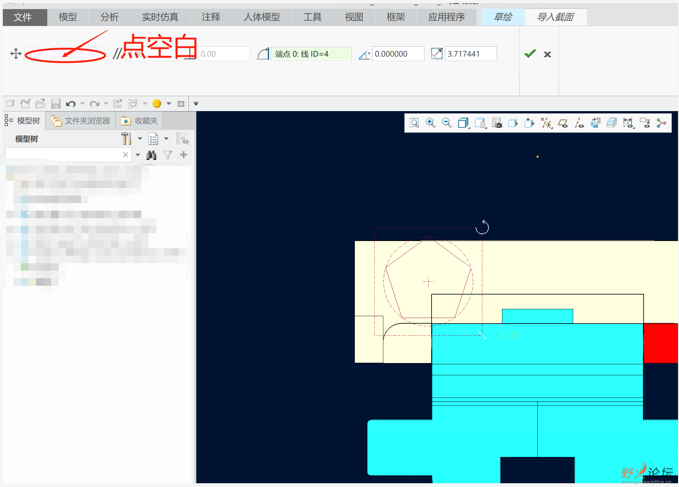

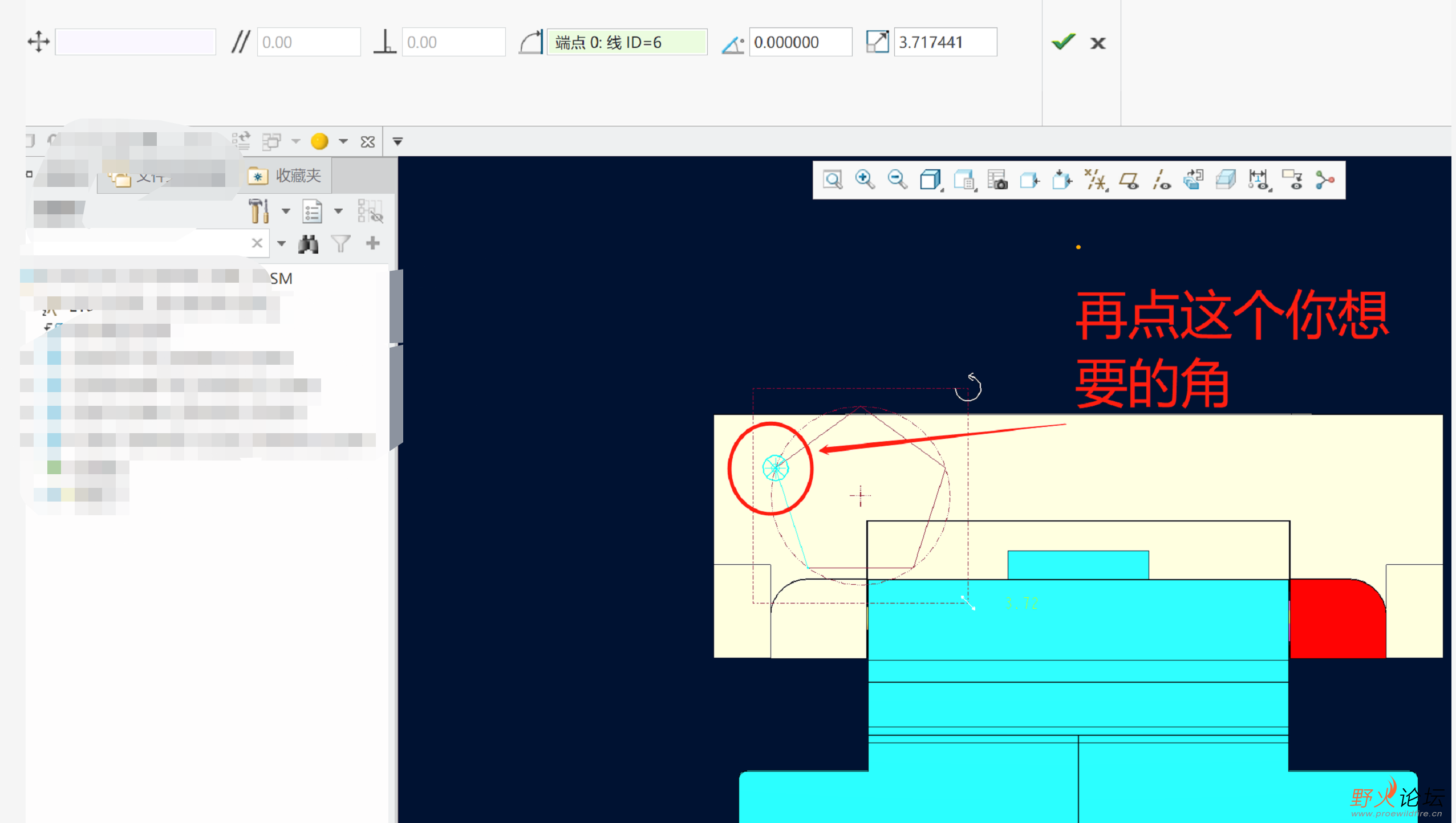

发表于 2022-5-27 10:27 | 显示全部楼层
我.jpg 点移动点再择你要的中心位置

点移动点再择你要的中心位置
这个我也知道,就是导入的时候连那个移动也不想点,直接制作图版的时候就已经设定好那个点,不知道有没有这种设置

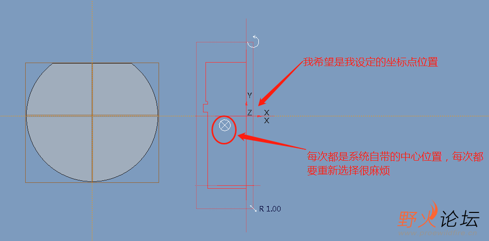

 楼主| 发表于 2022-5-27 15:05 | 显示全部楼层
michael_zeng123 发表于 2022-5-27 14:43
你是不是要改变并移动这个圆点
我是想一开始就在那里,不用移动了

发表于 2022-5-27 15:10 | 显示全部楼层
二次开发下,以坐标为基点

 楼主| 发表于 2022-5-28 08:27 | 显示全部楼层
michael_zeng123 发表于 2022-5-27 15:10
二次开发下,以坐标为基点
没技术
