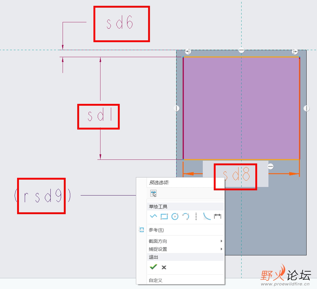

请教各位大佬,在草绘中,如何将sd1、sd6这样的尺寸名称修改为其他自定义名称?
看到有教程说右击尺寸名称,在尺寸属性中可以修改。但实际操作中并未发现尺寸属性这一选项,自定义菜单中也未发现相关选项。
260
346
发表于 2022-5-26 16:43 | 显示全部楼层
1 非草绘状态选尺寸
2 编辑名称
3 此名称关系式可用
290
348
发表于 2022-5-26 16:45 | 显示全部楼层
双击就行
214
342
 楼主| 发表于 2022-5-26 17:20 | 显示全部楼层
多谢多谢,搞定了
