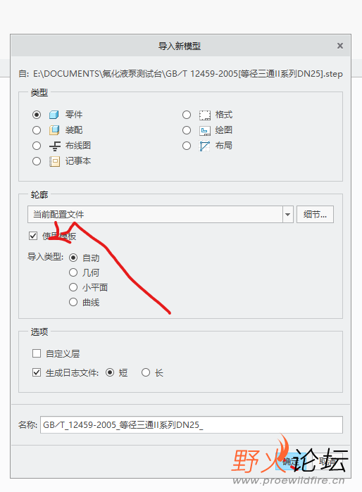

别人用creo画好的三维模型,转给我后,怎么修改其模型的模板啊!有大神会吗?求教

发表于 2022-5-26 07:44 | 显示全部楼层
没有...大家通常的做法是通过插件:批量添加自己公司的参数/关系...以及批量修改模型单位来修改。。这样操作下来也和你模板接近80、90%了

发表于 2022-5-26 15:15 | 显示全部楼层
你先导出成STP再导进来的时候套用你的模板,不知道你是不是这个意思。
