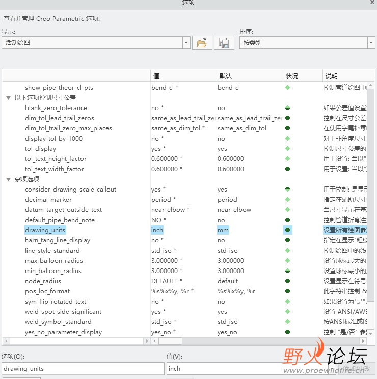

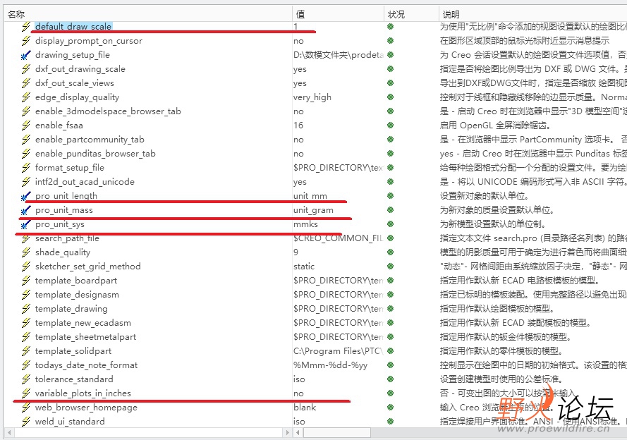

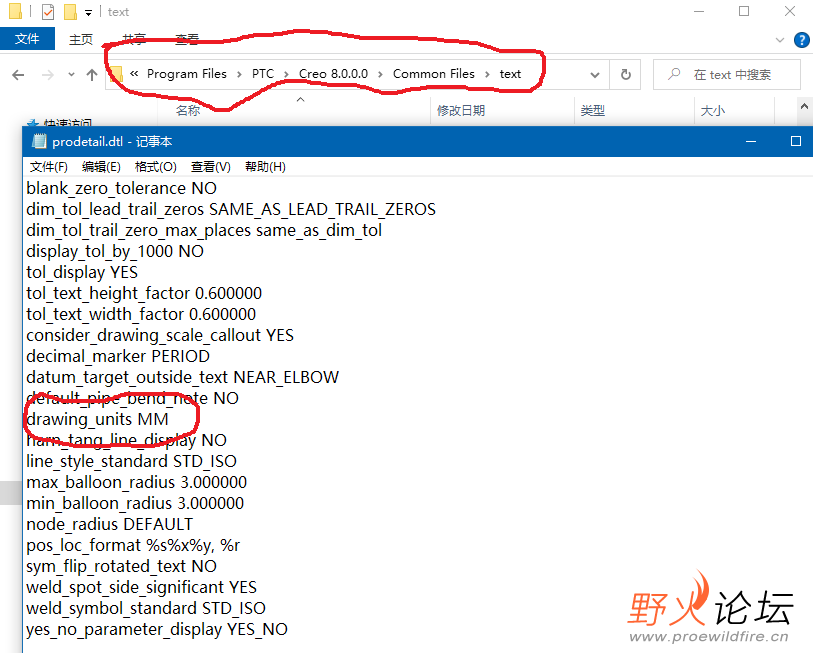

为什么我把 drawing_units 修改为mm 后 为何总是自动改回INCH?我在工程图绘图属性里修改了,也在文件中席爷改了,网上可找的方法都试过了可还是无法自动进入公制。每次都要手动修改。请给位指出问题何在啊!

发表于 2022-5-25 13:17 | 显示全部楼层
你零件图和装配图里面有没有改过?
 楼主| 发表于 2022-5-25 14:01 | 显示全部楼层
都改过了

发表于 2022-5-25 17:12 | 显示全部楼层
绘图模板里面的单位改了?

发表于 2022-5-25 22:04 | 显示全部楼层
模板分3d和2D模板,使用前做好配置

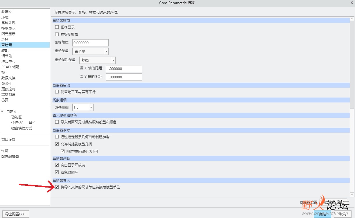

 楼主| 发表于 2022-5-26 09:37 | 显示全部楼层
转成CAD后都是英制的
 楼主| 发表于 2022-6-15 09:33 | 显示全部楼层
我找到原因了。是在这里没有勾选上
