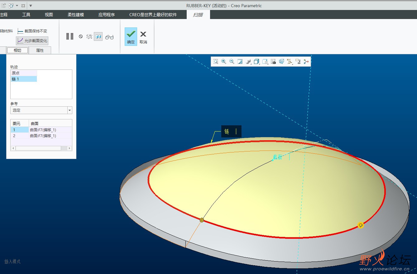

环形扫描中间的面,怎么设置和周围的曲面相切,我选了一条链相切曲面,实际不相切,也没有报错

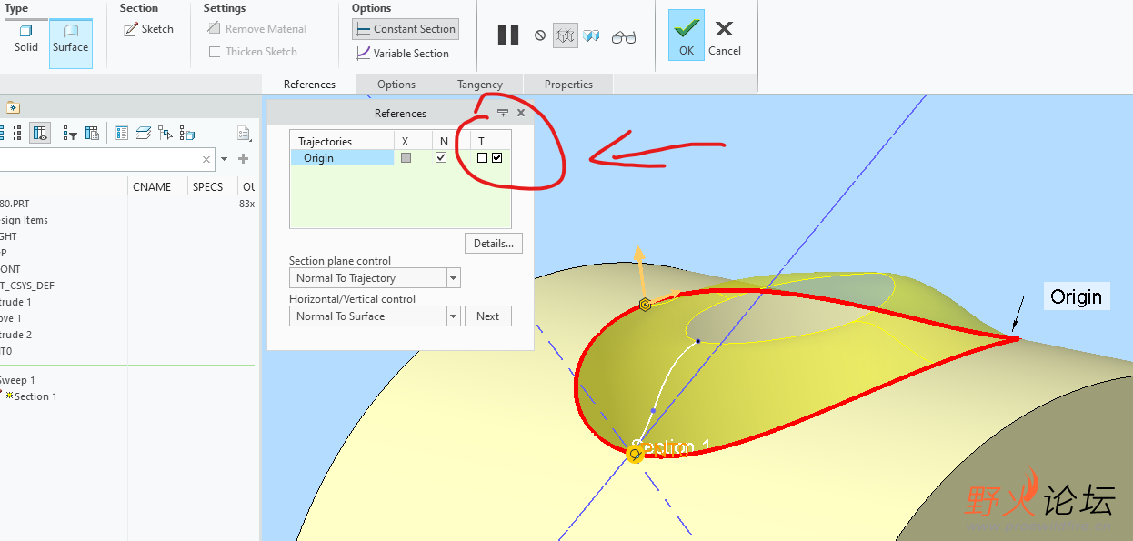

这里切换,看辅助线
