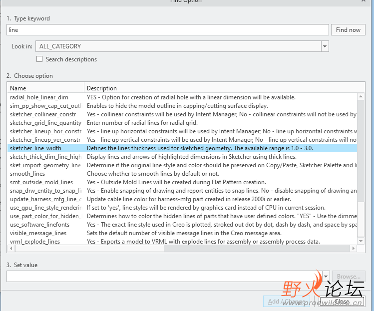

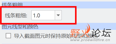

           我在使用creo7.0过程中,设置草绘器的线条粗细发现设置不了,输入自己想要的粗细后,点击确认系统自动还原,请问大家有解决办法吗,谢谢!

这个设置要保存在config文件里面,不保存的话,下次打开就没有这个设置。

我在修改完点击“确定”,系统就自动又改回原默认粗细了,这样我就相当于没有修改,也就没有保存config文件的意义了哦!
我现在遇到的问题是系统不让我修改线条粗细(修改-保存无效)
谢谢前辈指导,麻烦看还有解决办法吗?

              按照你的设置方法,线径的范围只能在1.0—3.0之间,我想线径设置在0.75,这个有办法吗,谢谢!
