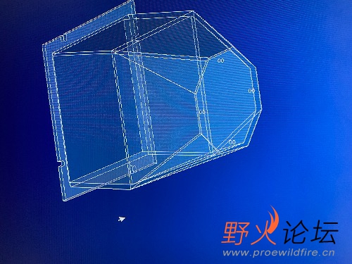

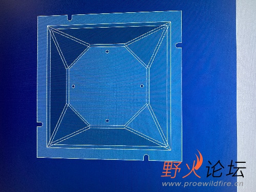

设计了一个亚克力罩壳如图,厚度5毫米,长宽220。从生产思路上肯定上拆成几个三角形和四边形粘接而成,供应商要求不仅要出设计图还要出拆件图。我本打算一刀一刀切除,但都是立体拼接缝,很难拆。PROE我都用了很多年了我感觉普通的拉伸切除确实太难办到了。有没有哪位大神指点一下,快速切除的办法。另外混合实体化切除是否可行?

转成钣金件再来拆

钣金拆
