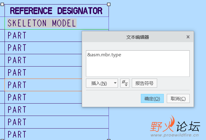

Creo系统参数中,模型的类型参数叫什么?,如装配、零件、钣金、骨架

就直接 是 type

不知道是不是这个?
