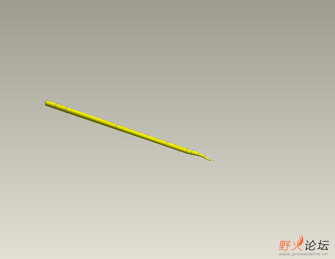

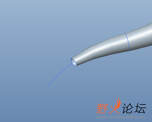

我想加两条曲线然后分部分做边界混合,但是因为参照没法捕捉圆圈这边的点,所以没法下手了

哦,我想到怎么捕捉点了

是这样么  ,creo5.0

用关系式  sd=圆直径-圆直径*trajpar        线段选取改变的那一段

扫描混合一次结束
