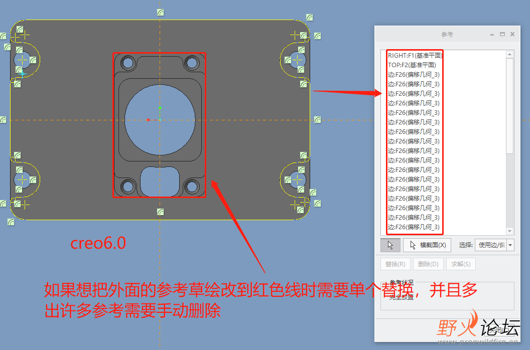

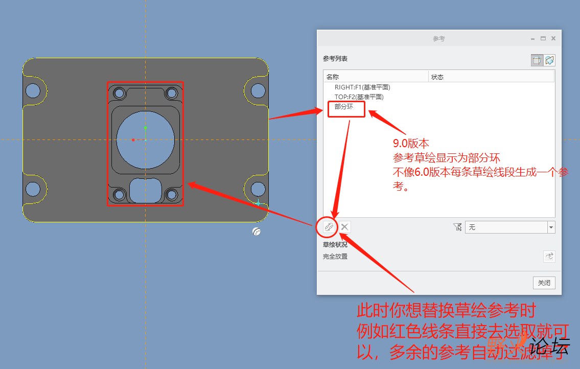

这段时间9.0体验下来   个人觉得草绘偏移功能改进很成功。
  开始不少人吐槽反人类改进,应该还是习惯所致。我在使用PROE5.0时就一直采用鼠标右键去切换参考,所以上手很容易。
另一个就是草绘替换参考比以前方便太多了。毕竟有时作图会到前端的步骤中修改参考,在草绘内替换参考可以免后面步骤出错几率,还是需要自己去实践体会。

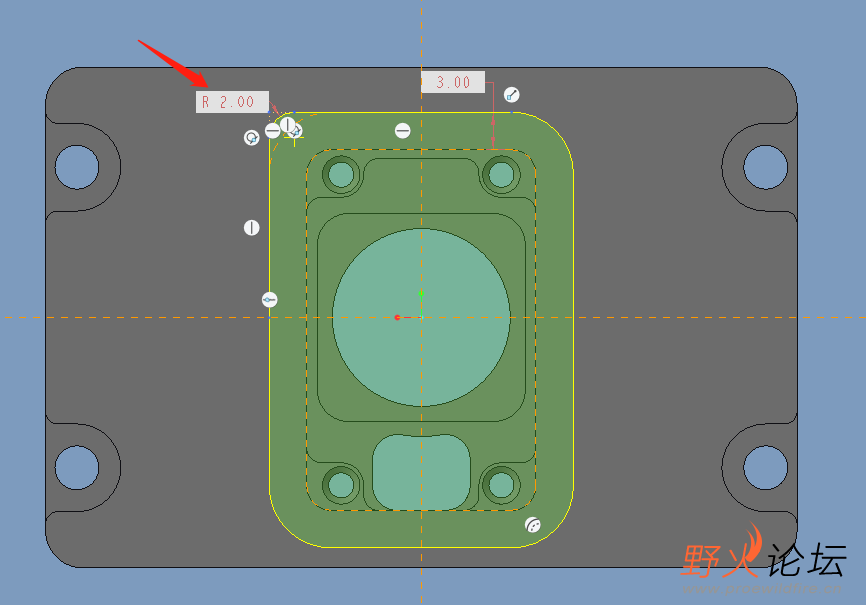

然后您在环偏移的基础上做一个圆角看下。

 楼主| 发表于 2022-5-24 15:53 | 显示全部楼层
myshenzhen 发表于 2022-5-24 15:26
然后您在环偏移的基础上做一个圆角看下。
自己做的圆角软件肯定无法识别,你更改参考不能自动更新,  你之前改图时要替换草绘参考是不是很麻烦?现在比以前方便多了。
删除线段你要做圆角在补加线段在倒圆角就好了,相比之前会繁琐些。

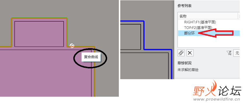

发表于 2022-5-24 16:15 | 显示全部楼层
删除参考后,再编辑吧。估计是复合曲线在作怪

 楼主| 发表于 2022-5-24 16:34 | 显示全部楼层
有可能软件开发的发现之前存在BUG,特意不让我们在偏移草绘上去修改。我以前遇到过,明明草绘往内偏预留间隙第一次打样没有问题,结果再生后偏向外部没检查到第二次样品做回来干涉了。

发表于 2022-5-24 17:38 | 显示全部楼层
你觉得好就行。别人觉得不好也是别人的权利吧。偏移后产生的复合曲线就是不方便,这也是事实。删除掉约束,一大堆的弱尺寸让人抓狂。
101
126
发表于 2022-5-24 21:55 | 显示全部楼层
hkg1989 发表于 2022-5-24 15:53
自己做的圆角软件肯定无法识别,你更改参考不能自动更新,  你之前改图时要替换草绘参考是不是很麻烦? ...
然后你再变更抓取前封闭环上的尺寸看下圆角变化。

发表于 2022-5-25 10:20 | 显示全部楼层
哈哈,你再对这个偏移的镜像后看看,你会发现连最基本的对称关系都没有了,这是个大大的Bug呢
