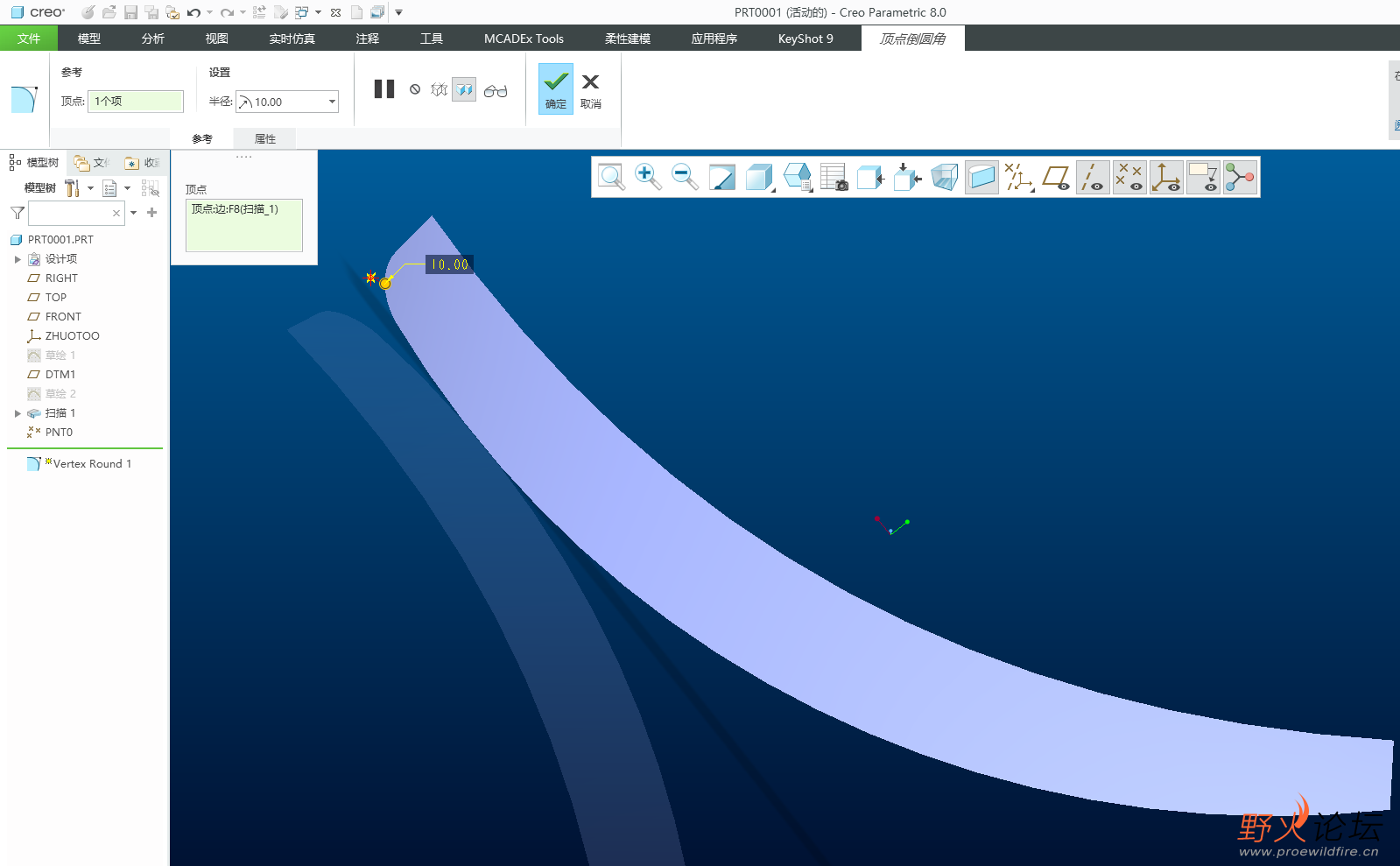

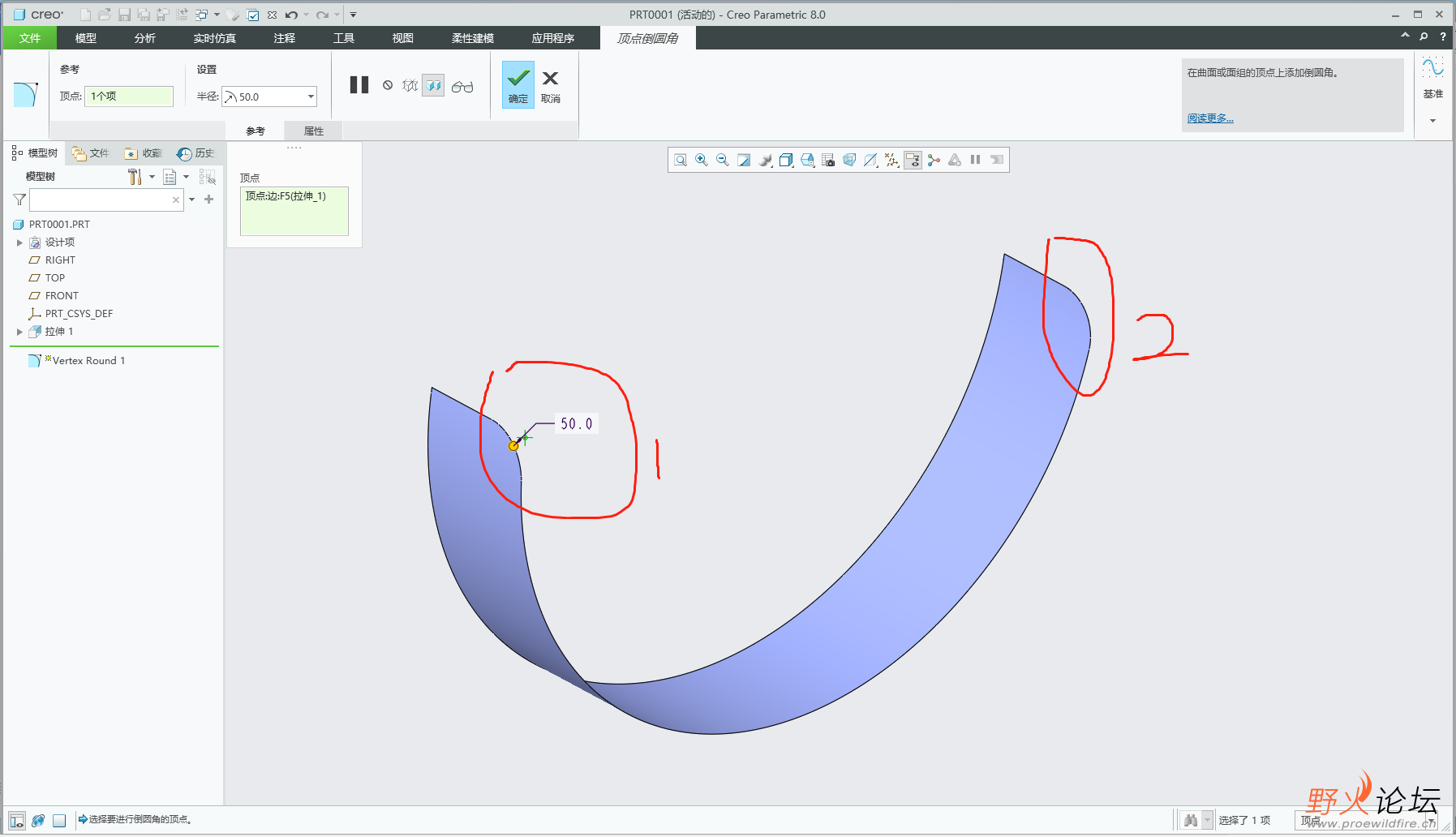

求教。如图,对位置进行倒圆角时,位置2也跟着变。怎么只对位置1倒圆角啊?

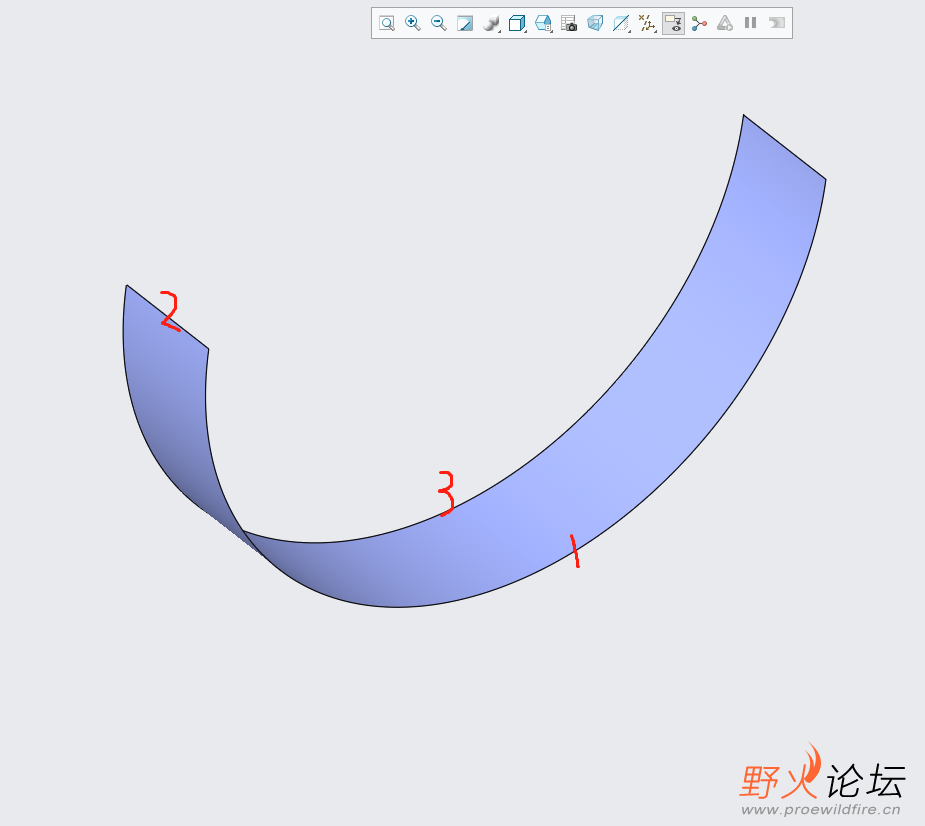

我是想利用这3条边线进行扫描,倒圆角是让相交处过渡更自然,但是如果另一侧也跟着倒圆角的话圆弧长度就变了。

8.0版本,用的顶点倒圆角,一侧倒,另一侧也会跟着倒。

发表于 2022-6-22 16:37 | 显示全部楼层
选2个点就可以了!
