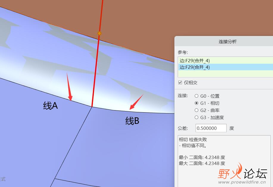

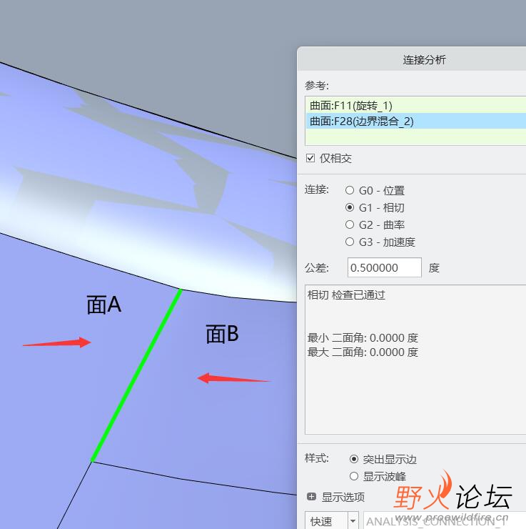

[已解决] 面与面相切,为什么边沿这两条线不相切?

发表于 2022-5-24 11:01 | 显示全部楼层
没必然联系

发表于 2022-5-24 11:22 | 显示全部楼层
前后没一点关系,一个平面中间切个方形的洞,方形的临边相切吗

 楼主| 发表于 2022-5-24 12:57 | 显示全部楼层
明白了,谢谢
