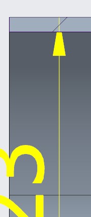

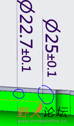

在剖面状态下,3d标注的时候,尺寸线的三角符号会被挡住,有没有办法改进。
89
118
 楼主| 发表于 2022-5-23 19:06 | 显示全部楼层
像是重叠在一起看不清

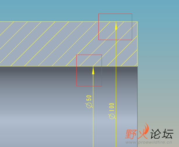

 楼主| 发表于 2022-5-28 16:10 | 显示全部楼层
fuguangyi 发表于 2022-5-27 21:58
我其实没有看懂,什么尺寸线的三角符号?估计你说的是箭头,这个尺寸必须移到剖面平面,才可以看清楚
已经在剖面平面,箭头还是会被挡住,我用的CREO4.0
