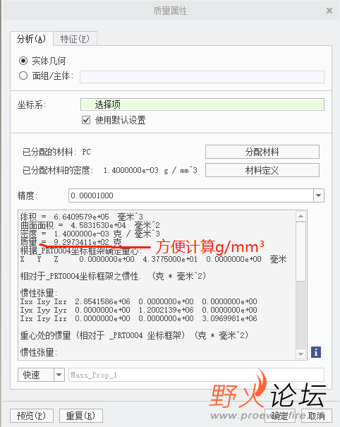

creo模认两种“英制模板/公制模板”。但是这个模板是英寸/毫米,而质量单位“英镑/吨/千克”。这使我们计算产品质量还是很不方便。现在我们要解决就是creo(点质量属性称重),它的单位变成g/mm3,很直观明了j就知道注塑出来的重量为多少克(见图片)
觉得对自己有帮助的可以看看,没有帮助的就当浏览路过哈!
制作设置过程见附件! CREO-3D g-mm 模板制作设置过程文案.rar (593.31 KB, 下载次数: 137)

钟汉昌 发表于 2022-5-23 13:42
不就是改个单位么?
对大师来说就像嗑一瓜子了,虽然说简单,但是有不会的人可以看看了
