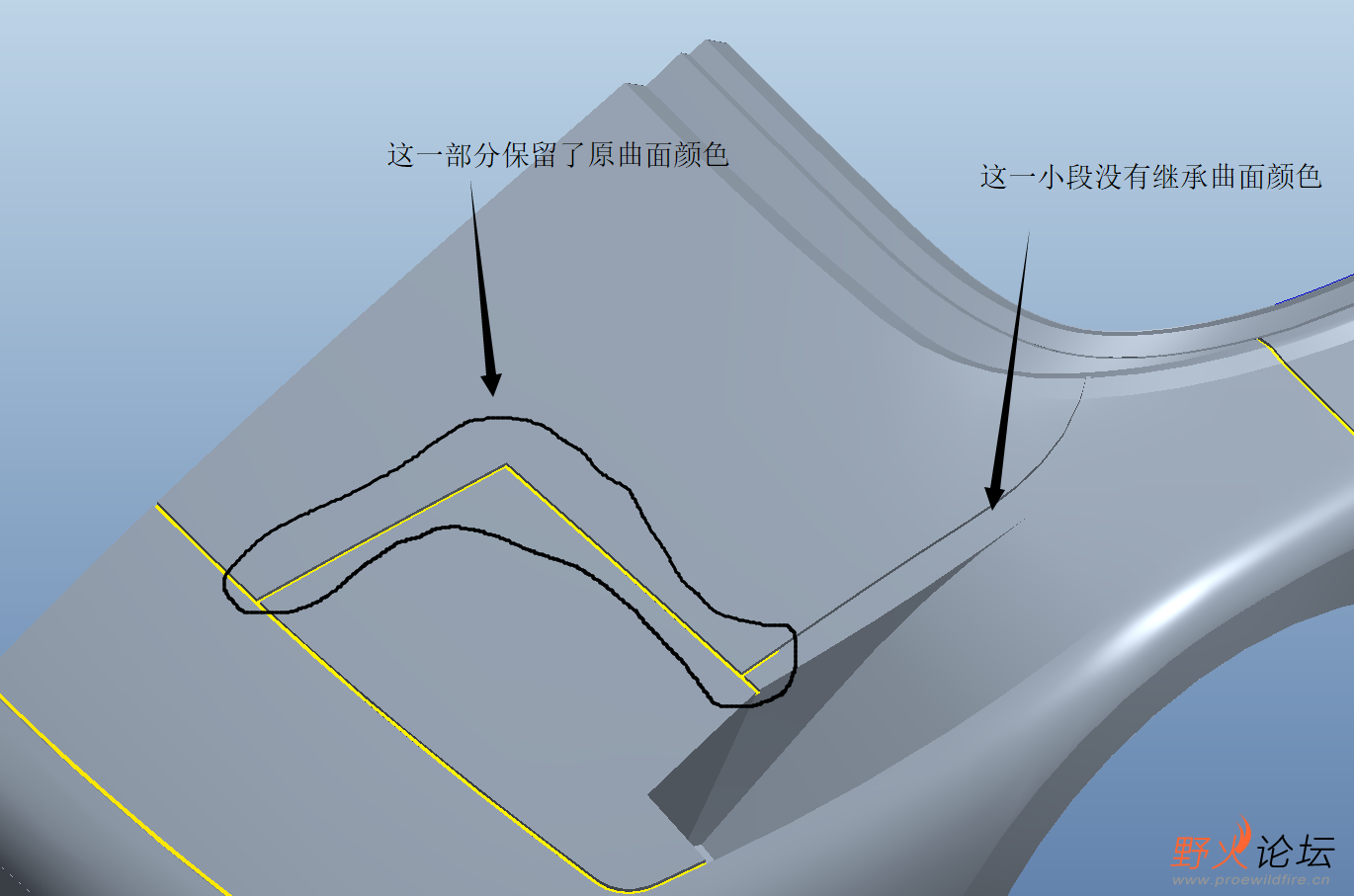

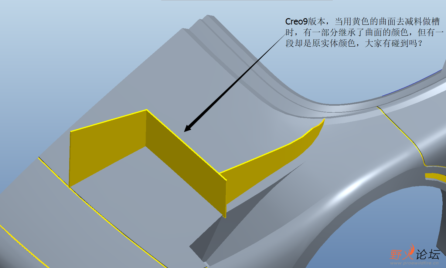

Creo9用曲面减实体后未能完全继承原曲面颜色,大家是否遇到此问题,图1是未减料前,图2是减料后,多谢解答。
图1
图1
图2
图2

发表于 2022-5-23 11:51 | 显示全部楼层
遇到过,creo8就有了,creo的小bug太多了,无视算了

 楼主| 发表于 2022-5-23 21:31 | 显示全部楼层
是的,要自己重涂颜色,不太方便,尤其是曲面多的时候,只有无视了。

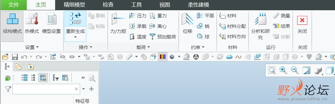

你是说这个模块吗?我只用来做结构,没做仿真,我的好像能启动。 QQ截图20220523213254.png QQ截图20220523213308.png

发表于 2022-5-24 19:25 | 显示全部楼层
是这个模块 可以启动 不过设置好后要运行了,然后立马失败
