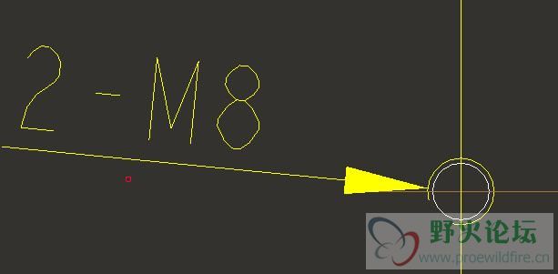

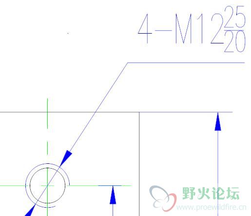

怎么PROE标注螺纹孔时老是跟标半径似的,请看图一,怎么变成正确的格式呀?请看图二。

发表于 2009-1-22 20:33 | 显示全部楼层
一般都是第一种吧,第二种没见过

发表于 2009-1-22 21:21 | 显示全部楼层
点尺寸,右键,反向箭头
你可以多反几次试试是什么结果
直径带折线水平标注和配置文件选项有关,看看置顶帖

 楼主| 发表于 2009-1-23 08:39 | 显示全部楼层
我试过了,反向箭头搞三次就好了,可是一张图上那么多螺纹孔,我总不能都一个一个改过来吧?
还请哪位高手指点一下呀
发表于 2009-1-23 11:40 | 显示全部楼层
我们公司的标准标法 是第一种

发表于 2009-1-23 12:51 | 显示全部楼层
即使多个螺纹孔,你也不可能每个标一遍吧?
可以多选之后再反向箭头,也可以建快捷键来用,就快多了。
