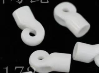

这种类似的线钩怎么画呢,不需要完全按尺寸来画,只要差不多就行,目前找不出建模的思路,顺序。
图片参考

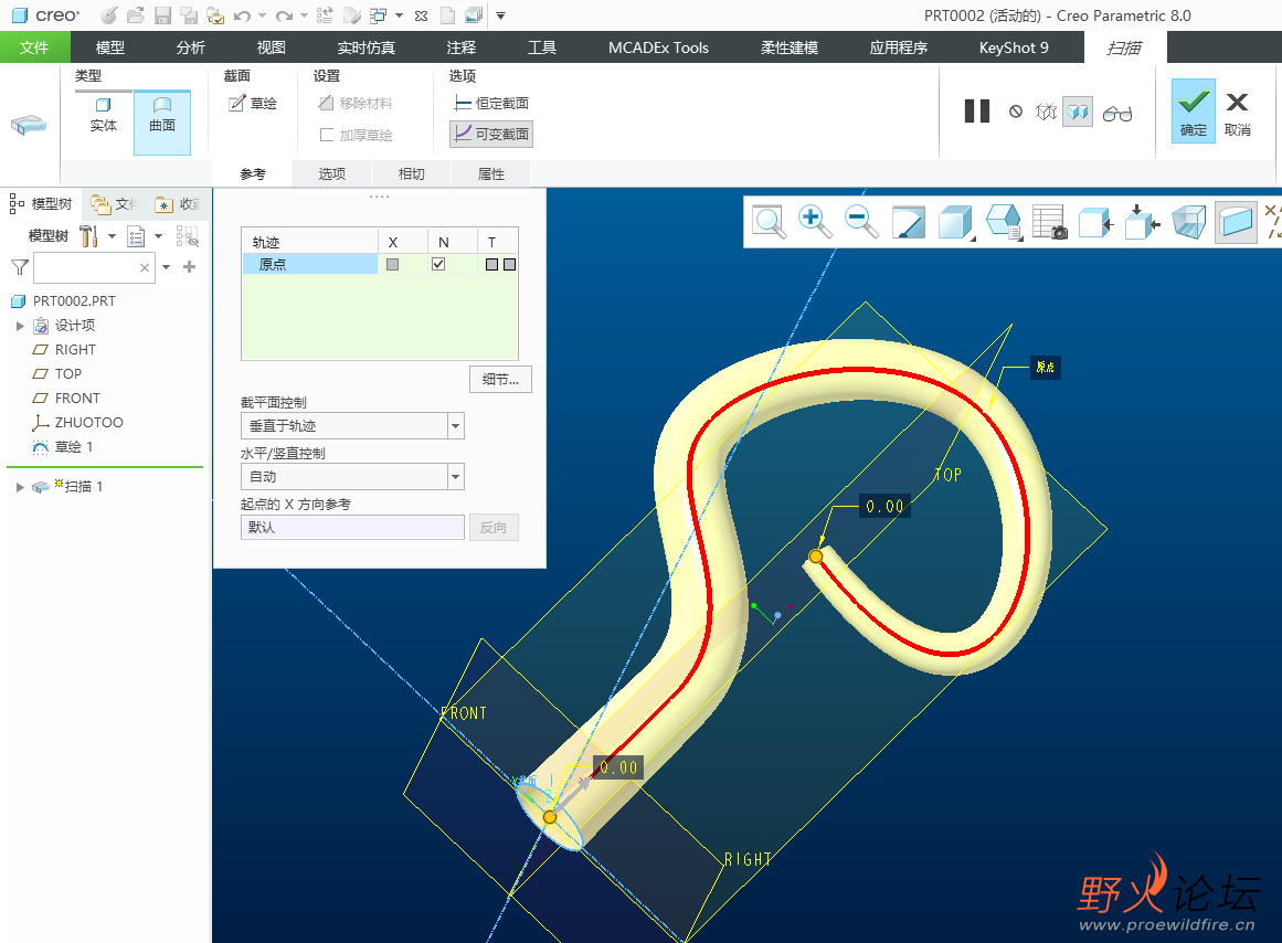

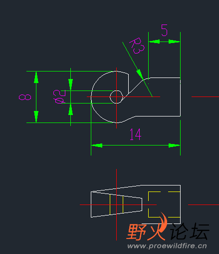

发表于 2022-6-6 08:55 | 显示全部楼层
是否需要的是这样的效果?
我只是画了一个原理,
你的就是画好内螺旋曲线,扫描,选变截面,截面用关系控制
轨迹及尺寸自行修改,
或者用螺旋线进行混合扫描
