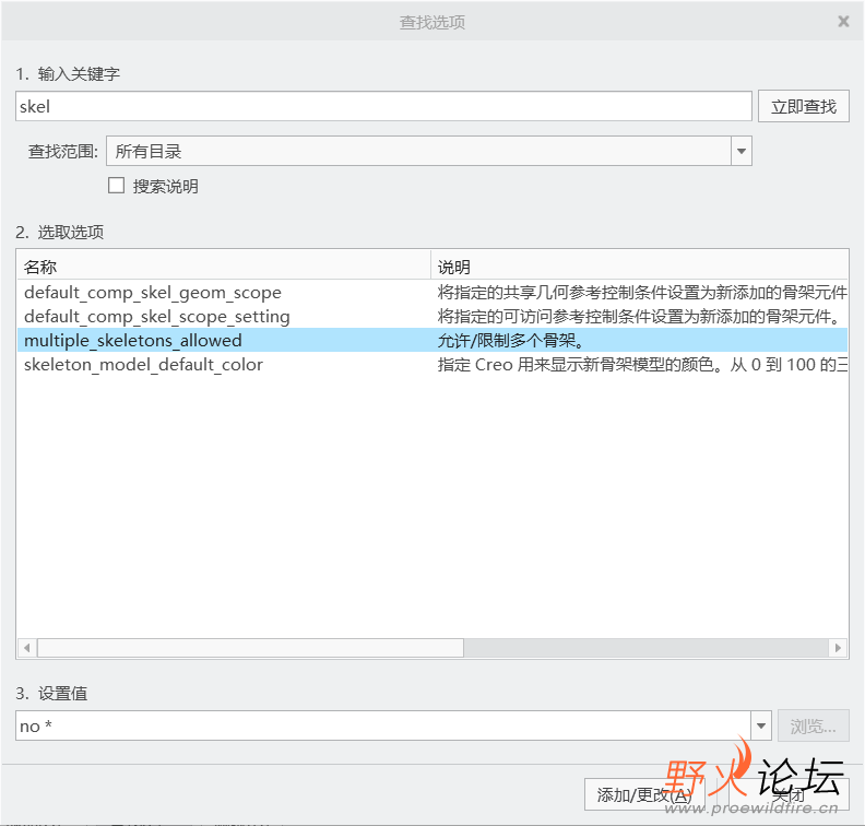

1.首先允许多个骨架设置为yes
2.组件模式下,新建元件,选择骨架
creo 11.0
