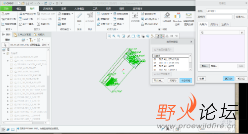

发表于 2022-5-21 12:59 | 显示全部楼层 |阅读模式
麻烦大家看一下,基准平面是不能单独建个层隐藏吗?每次打开都好多基准平面,就很烦,谢谢

发表于 2022-5-21 15:42 | 显示全部楼层
单独建个层隐藏后,要右键保存

 楼主| 发表于 2022-5-21 21:47 | 显示全部楼层
activing1 发表于 2022-5-21 15:42
单独建个层隐藏后,要右键保存
感谢回复,新建了层,但是层属性里面选中了基准平面,系统中却弹出了放置外部项,不能保存和隐藏图层。

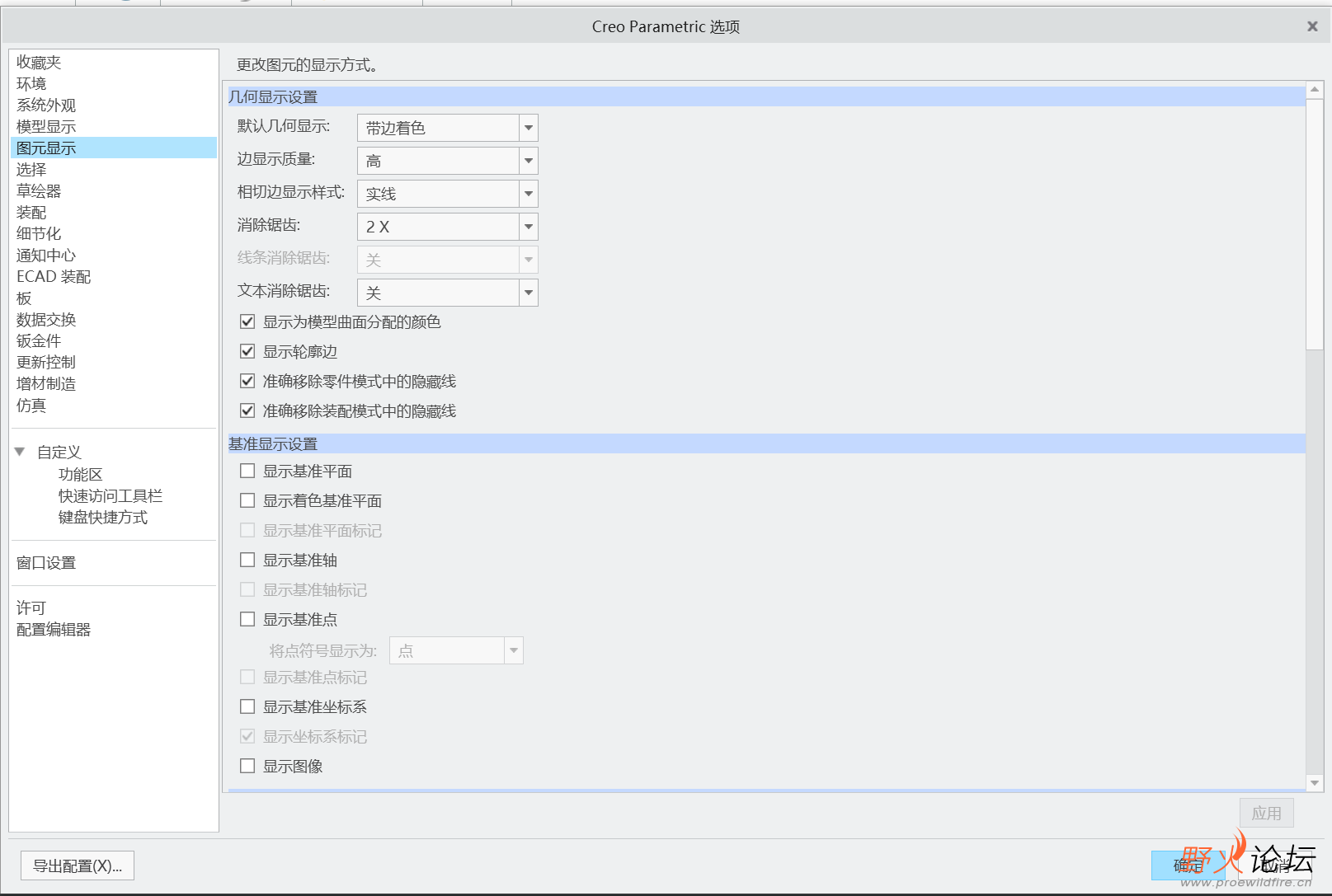

发表于 2022-5-21 23:58 | 显示全部楼层
取消勾选基准平面,就默认不显示基准平面了

发表于 2022-5-23 09:45 | 显示全部楼层
弹出放置外部项,表示这个面已经在其他层中了,直接在其他层中进行隐藏操作,最后保存就可以了
