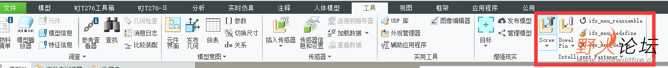

求教,装配模式下,工具下的紧固件命令是英文,怎么处理啊
紧固件命令是英文
紧固件命令是英文

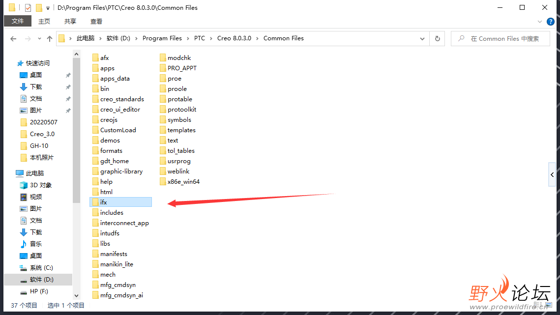

复制中文的 ifx 替换就可以了

直接替换掉即可
链接: https://pan.baidu.com/s/1L1cW7X9A5k4EhBvi_D_u2A
提取码: b2w4
