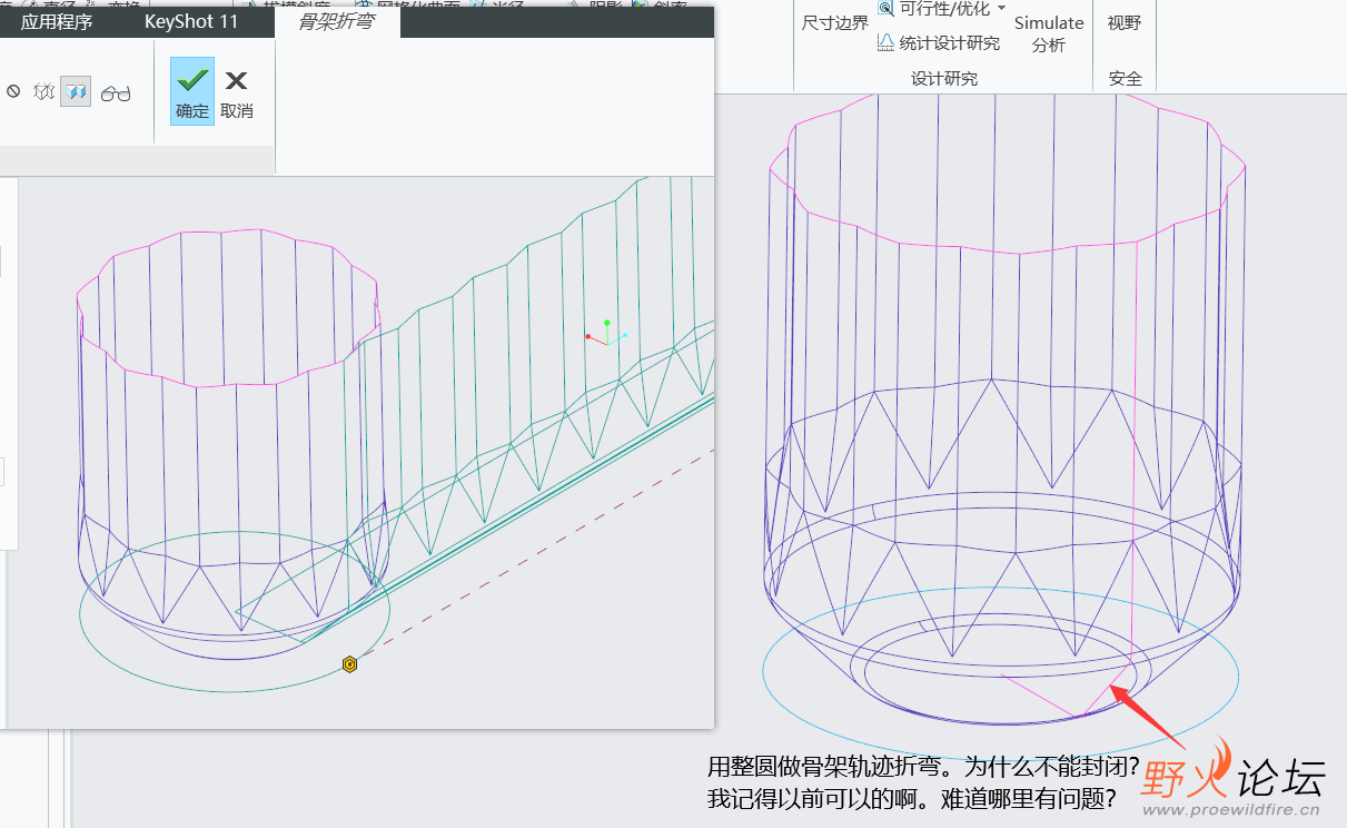

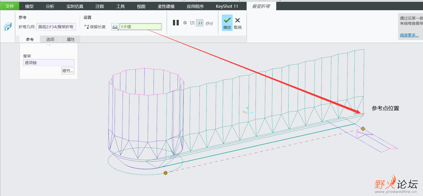

如图求问,望解惑。

算了,屈服了,也许是软件的设定吧。
无可奈何只能剪掉一半,然后镜像另一半合并了。
希望日后creo能再优化下。

试下环形折弯或者展平面组

修剪保留两边,再合并
