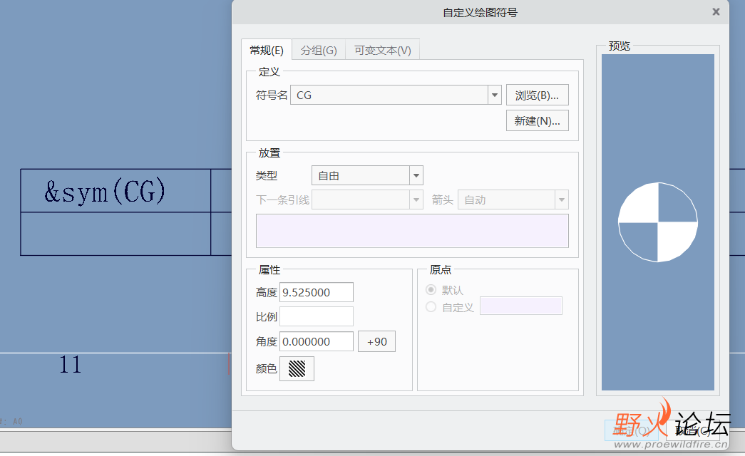

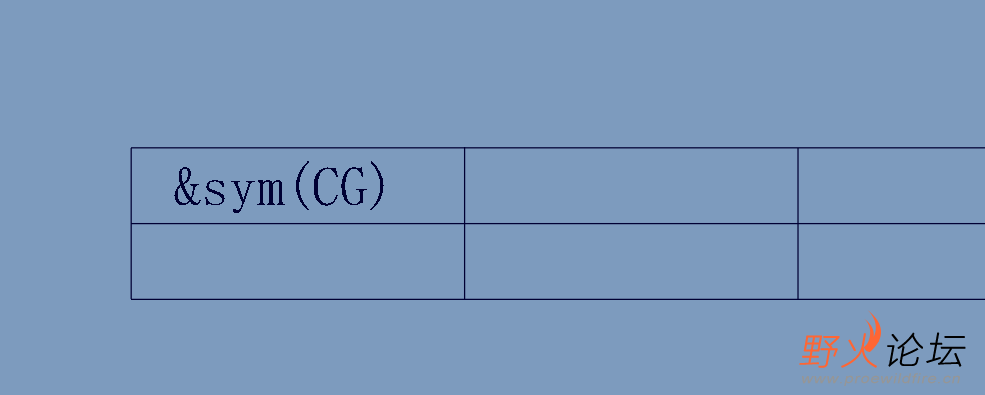

请教一下论坛里面的大佬
我在工程图的表格里面用&sym()调用符号,有时候可以成功,有时候就是图片这样
但是我的符号库里面是有这个符号的

还有一点就是你在表格引索这个符号之前需要放置一个符号!如果没有系统会判断找不到这个符号

&sym()这样就可以了!你那个是中文输入法输入的括号.所以不可以.一定要英文模式下输入括号才可以,以及写关系式的时候,同理中文输入法输入的“,” 也是不可以的,必须要英文模式下输入才能正确生效

用的是英文符号

我用的7.0.0.0版本按照这个方法尝试不可行,我朋友用的7.0.8.0是可以的,可能是BUG吧,我的想法是把公司logo和投影法做成符号直接输入到表格中,然后可以居中放置,相比手动对准可能会好看一点
