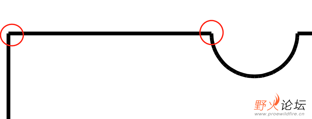

消除锯齿跟边质量已开到最大,但是打印pdf放大还是会有这种不连续感,请问大家是哪里配置的问题。
红圈处线不连续
红圈处线不连续

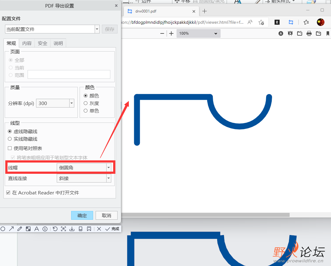

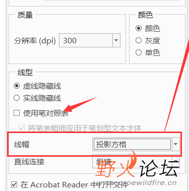

如图。随便挑一个。

请问这个设置可以在打印时设置吗?我原先在导出时设置过如上的方式,但是换成8笔打印就找不到如上设置了

希望在打印pdf的情况下改变不连续的情况,用导出会用不上配置的笔文件。

这个打印笔是独立的设置。没有冲突的啊

十分感谢,我之前没注意到这里。
